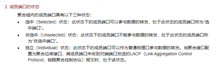

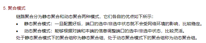

两台交换机对接。一端配置二层静态聚合,一端配置动态聚合,两条聚合链路中只有一条为选中状态,会导致两台交换机下的pc互相ping不通么?为啥?

端口聚合默认是静态聚合,聚合口下模式要一致,不能一端静态一端动态
可以看一下官方链路聚合相关指导:
https://www.h3c.com/cn/d_201810/1116591_30005_0.htm

要保证两端链路聚合模式一致

您好,端口聚合默认是静态聚合,聚合口下模式要一致。

链路聚合不通,以下是排查要点,请参考:
1、本端和对端链路聚合的模式需要一致。
2、本端和对端链路聚合的配置需要一致。
3、本端和对端物理端口的双工模式、速率需要一致。

两段需保持一致
