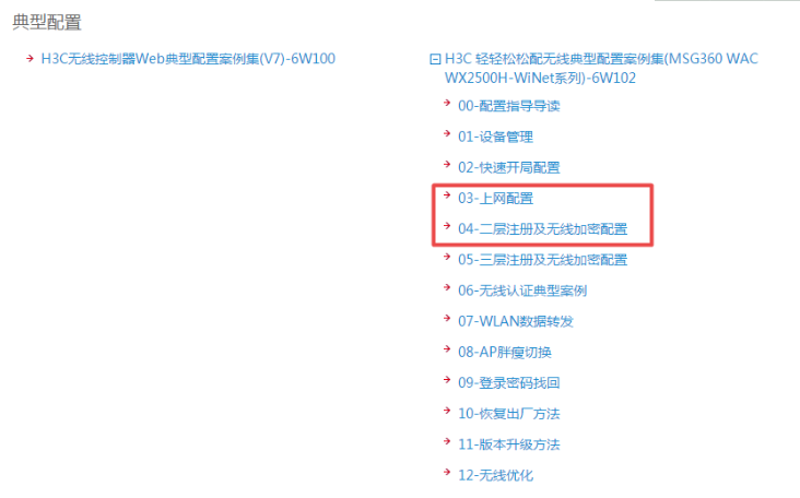

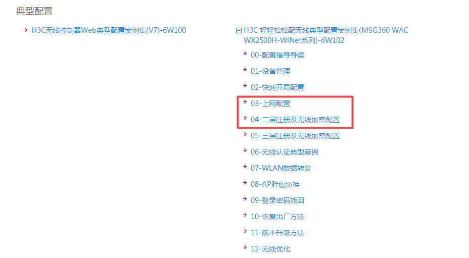

您好,可以参考官网轻轻松松配置无线:
https://www.h3c.com/cn/Service/Document_Software/Document_Center/Wlan/Xiao_Bei/H3C_WAC380/?CHID=236078
功能页面不对
zhiliao_kDObFE 发表时间:2021-04-12 更多>>
功能页面不对
粉丝:105人 关注:1人
参考官网案例
