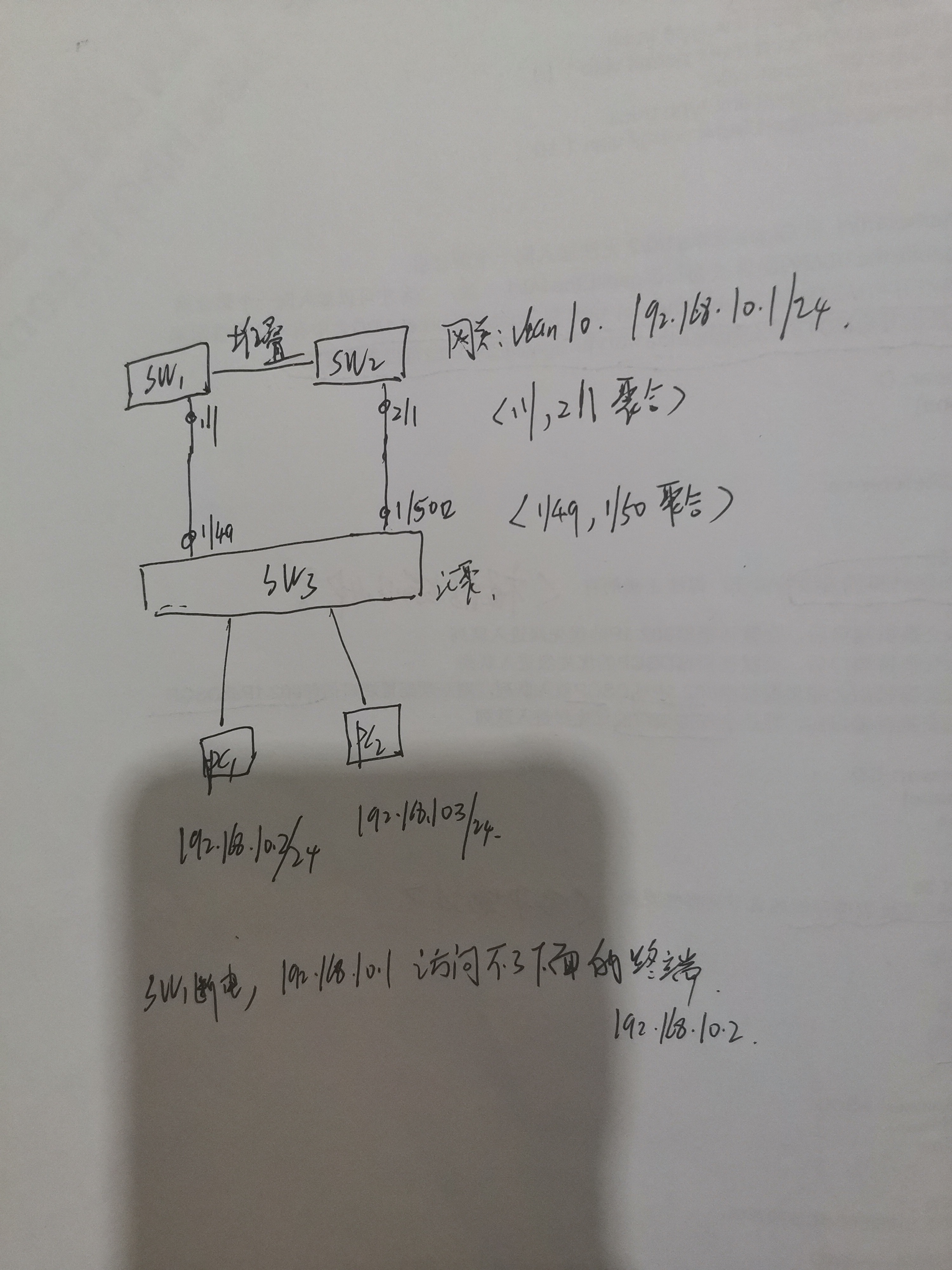

  如下图,简化情况就是。SW1与SW2堆叠,1/1与2/1聚合。汇聚1/49与1/50聚合。目前SW1断电,网关192.168.10.1 访问不了下面的终端192.168.10.2。下面是傻瓜式接入。SW1没断电是通的。请问是什么问题

检查聚合状态是否正常,
dis int brie
dis link-agg v
也可以修改下心跳时间。将心跳时间改小试试。

检查一下聚合接口是否正常,是否核心发出汇聚从另一个口转发了
检查聚合口的状态是否为选中状态。
其次检查STP收敛的情况,是否阻塞的端口。
同时检查下MAC地址是否学习上来了。

检查聚合状态是否正常,
dis int brie
dis link-agg v

目前把静态聚合改成动态聚合已恢复,流量单通。谢谢大家。
