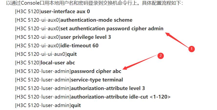

 两个密码 的区别?意思是不输入用户可以用第一个密码登录?

参考如下配置
2.1  密码登录方式配置步骤
# 进入系统视图
<H3C>system
# 配置AUX接口认证模式为password模式(密码认证)
[H3C]user-interface aux 0
[H3C-line-aux0] authentication-mode password  //另两种认证模式为None(无密码)和Scheme(用户名密码)
[H3C-line-aux0]set authentication password simple 123456   //设置登陆密码为123456
[H3C-line-aux0]user privilege level 3   //权限级别为三级权限即管理员权限
[H3C-line-aux0]quit
# 保存配置
[H3C] save
2.2  密码登录方式快速配置
# 可复制如下内容直接粘贴到设备命令行,实现快速配置,注意提前修如下红色部分改账号和密码。
system
save
2.3  用户名密码登录方式配置步骤
# 进入系统视图
<H3C>system
# 配置AUX接口认证模式为scheme模式(用户名+密码认证)。
[H3C-ui-aux0]authentication-mode scheme  //另两种认证模式为None(无密码)和Password(密码方式)
[H3C-ui-aux0]quit
# 创建本地账号h3c,密码为123456,权限级别为3级管理员权限
[H3C] local-user h3c
[H3C-luser-abc]password simple 123456
[H3C-luser-abc]service-type  terminal  //设置用户类型为terminal,即Console登陆类型
[H3C-luser-abc]authorization-attribute level  3
[H3C-luser-abc]quit
# 保存配置
[H3C] save
2.4  用户名密码登录方式快速配置
system
local-user h3c
save
对的,您用scheme会直接local-user下配置密码就可以
zhiliao_z5rqq 发表时间:2021-04-13 更多>>
您好,我是不懂,第一个密码作用 set authentication password simple 123456 //设置登陆密码为123456,既然local user 设置了密码 为何还要设置第一个密码
zhiliao_QEVHb8 发表时间:2021-04-13
第一个是用password登陆只输密码的情况,scheme是用户名加密码的认证
回复zhiliao_z5rqq:
我好像明白了 我截图的那个配置不是一个单一配置流程,只用scheme的话,aux 0那个密码不用配置?谢谢
