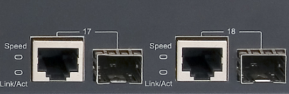

粉丝:105人 关注:1人
设备面板会有标记
粉丝:17人 关注:1人
类似下面这种一个接口编号指向了两个口,一个光口一个电口的就是combo了
