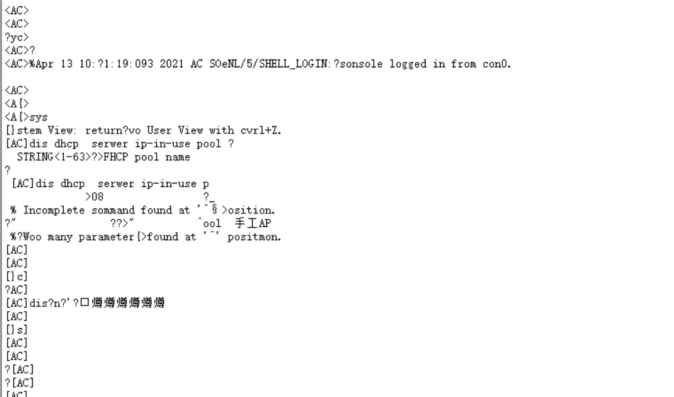

1. 命令行页面错乱
2.  原来WAC控制器里面有3个SSID,我修改了其中一个SSID名称后,AP下线了,一直无法上线,如何解决?

这个一般都是用不同的CRT终端编辑的结果,建议删除其中的中文
CRT设置UTF8看下。
其次波特率设置为9600,各项流控都去掉。
重新安装下usb转console的驱动看下是否能正常。

1,更换crt软件
2,检查ap能否获取地址,ac能否ping通
