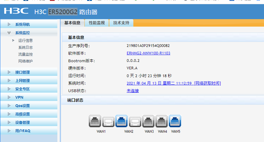

你好,一款 ER5200G2 的路由器,几首每天早上8点到9点之间,都会自动重启,请问是什么问题呢,要怎么解决。
1、检查是否每天都会断电
2、上监控,看下设备CPU内存是否正常
5 个回答

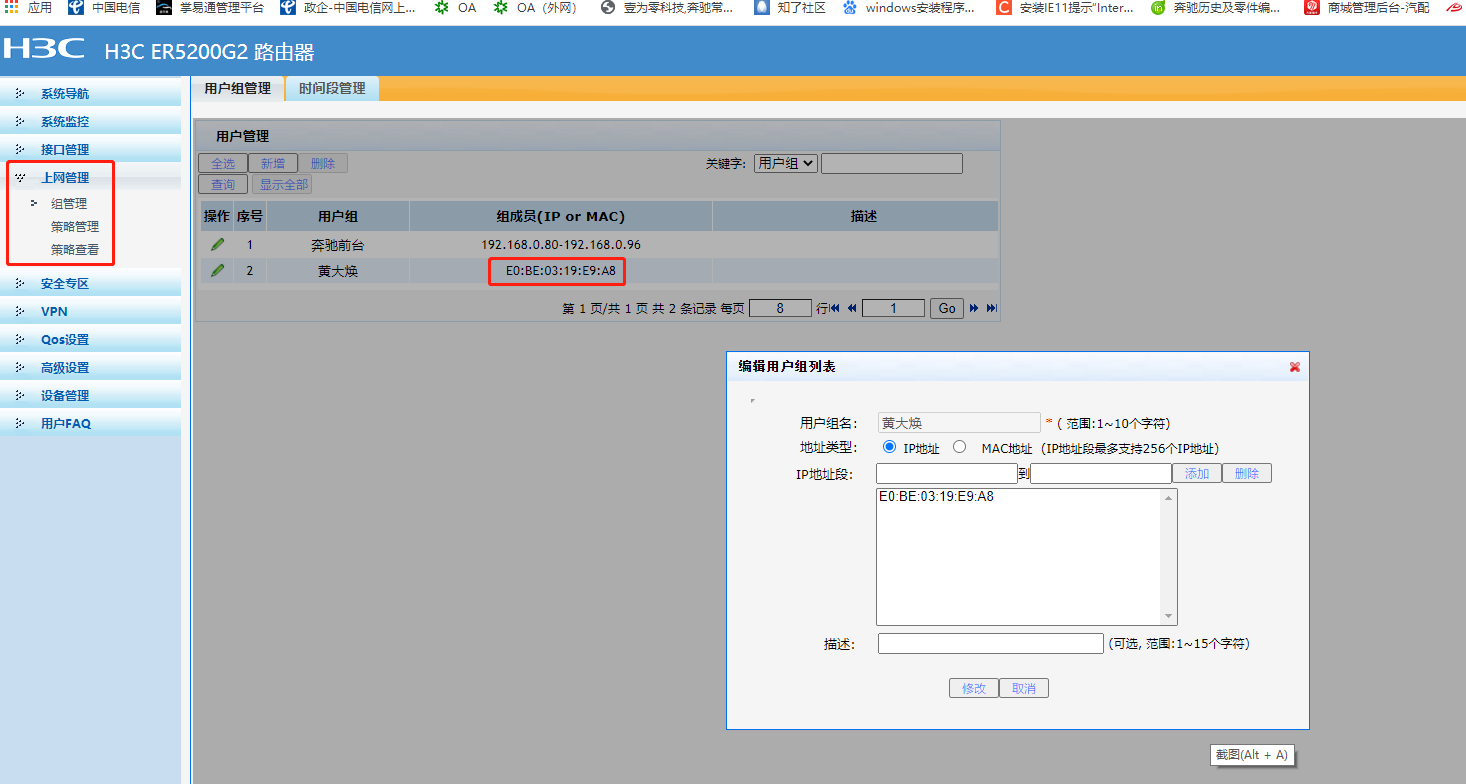

zhiliao_pAhT6d 知了小白
你好,为什么在做上网策略时,用户组用IP地址就起作用,用MAC地址就不起作用。
