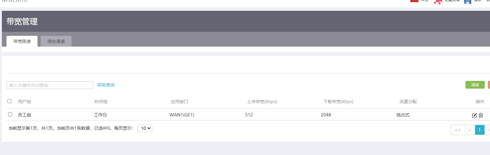

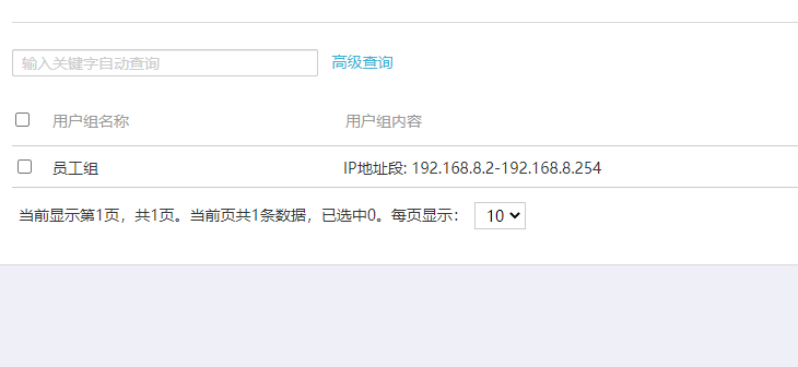

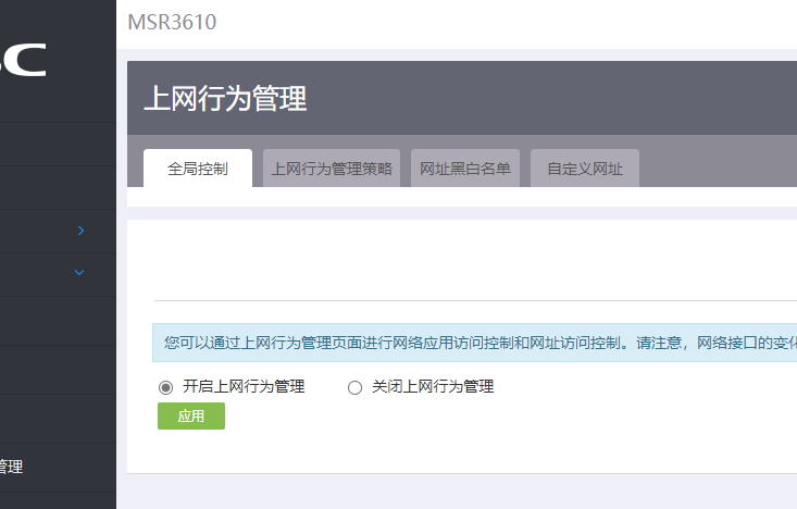

实际已经配置了上网行为管理并启用,但并未生效
网络结构很简单:
光猫-MSR3610-交换机-无线AP

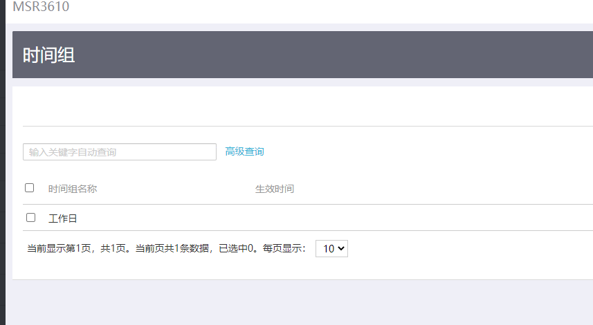

进一步检查下策略是否有可能没有匹配上。
其次看到有“工作日”,检查时间是否有效。
另外看下路由器的软件版本是否最新,可考虑升级到最新。
这些都检查过了,设置没错

检查配置,如果配置没问题建议联系400处理
您好,更新版本测试一下,更新完成后还有问题,收集配置信息,反馈400
粉丝:2人 关注:0人
看一下是不是没注册license 不能更新特征库导致
license可以控制特征库的升级 现在互联网上的应用实时变化所以没升级特征库的话基本上就不用了了
zhiliao_ibEpD9 发表时间:2021-04-13 更多>>
难道不注册license,就连基本的功能都不能使用吗?
zhiliao_kBJuQs 发表时间:2021-04-13
是的
License只是控制后续的升级吧?否则我买一个路由器,连基本功能都不能使用?
