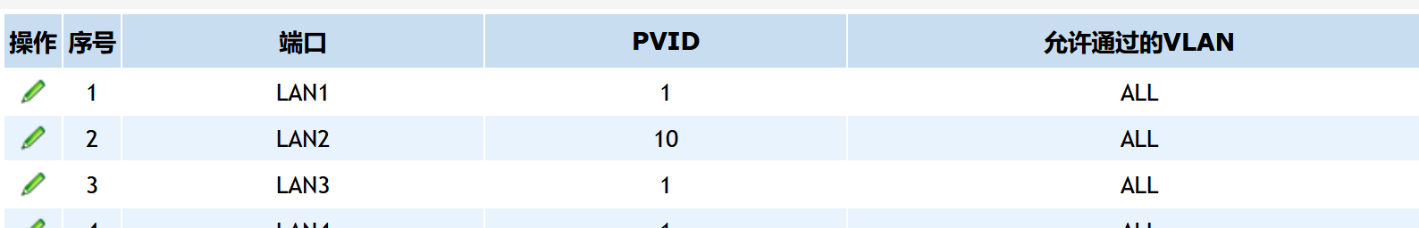

1口设置了vlan1  192.168.0.1
2口设置vlan10.   192.168.10.1
用路由器能ping 0的段ping不通。ping10的断可以ping通。;两个口都设置允许所有VLAN 通过。。这是什么原因

你路由器上都没有0段的vlan1的网关呀
或者检查下lan口的缺省地址是多少
另外建议用同段pc测试看看pc的防火墙还是二层网络问题。
所以建议使用同段的终端测试看看,如果问题依旧说明不是路由器的问题。

您好,3个LAN端口都配置为trunk模式了吗?并放通所有VLAN。
VLAN间不能互通,以下是排查要点,请参考:

2、检查VLAN是否有在端口向下trunk。

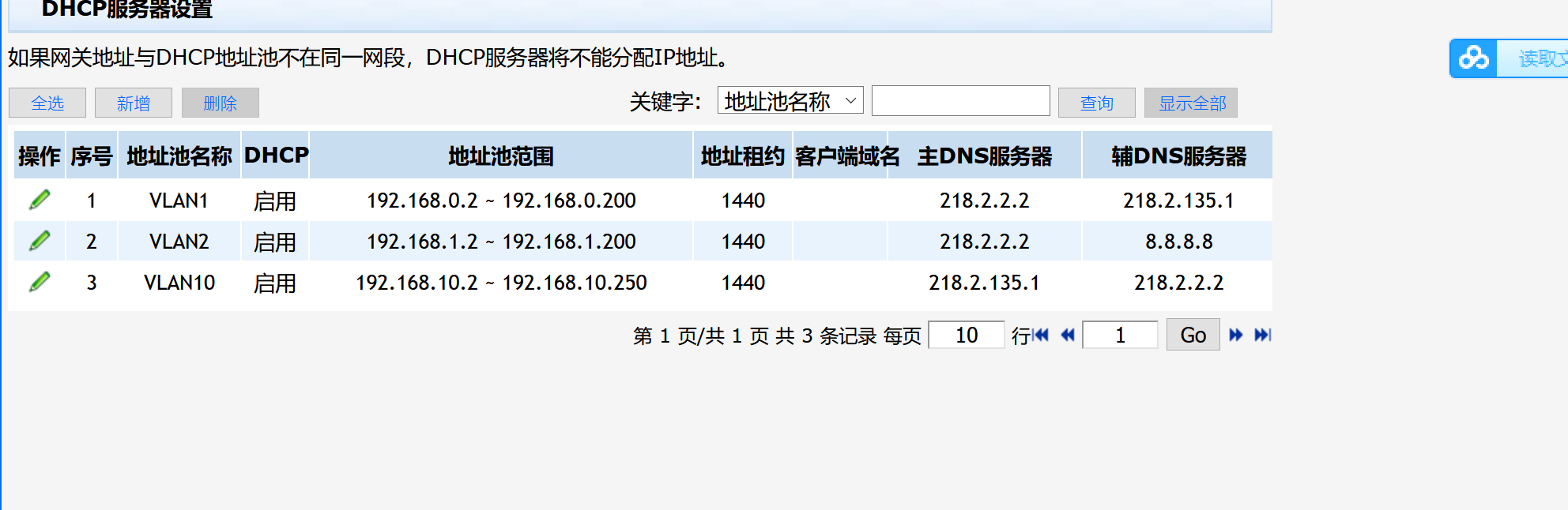

3、检查DHCP分配的地址池IP是否和VLAN IP在同一个子网内。
4、检查终端是否能正确获取IP地址、子网掩码、默认网关、DNS。
