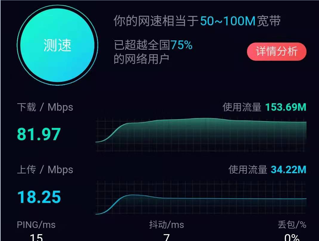

公司内部有30个人左右,办理了长城宽带的100M带宽,现在我想做一下限速,办公人员主要是接收邮件,钉钉会议,以及网页浏览,我应该如何分配比较合理,需要大佬给我做解答!
以下图片是测速的信息
