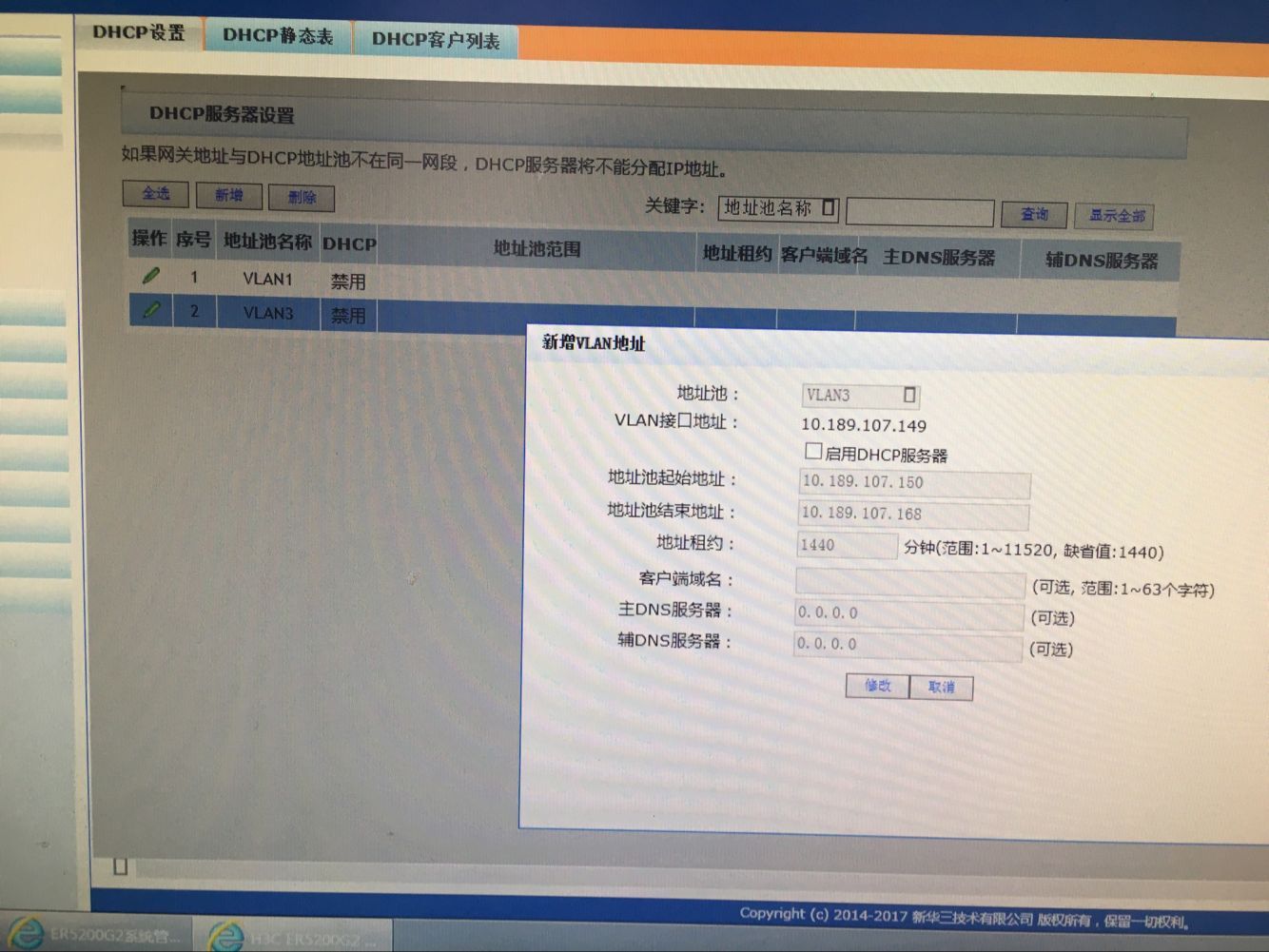

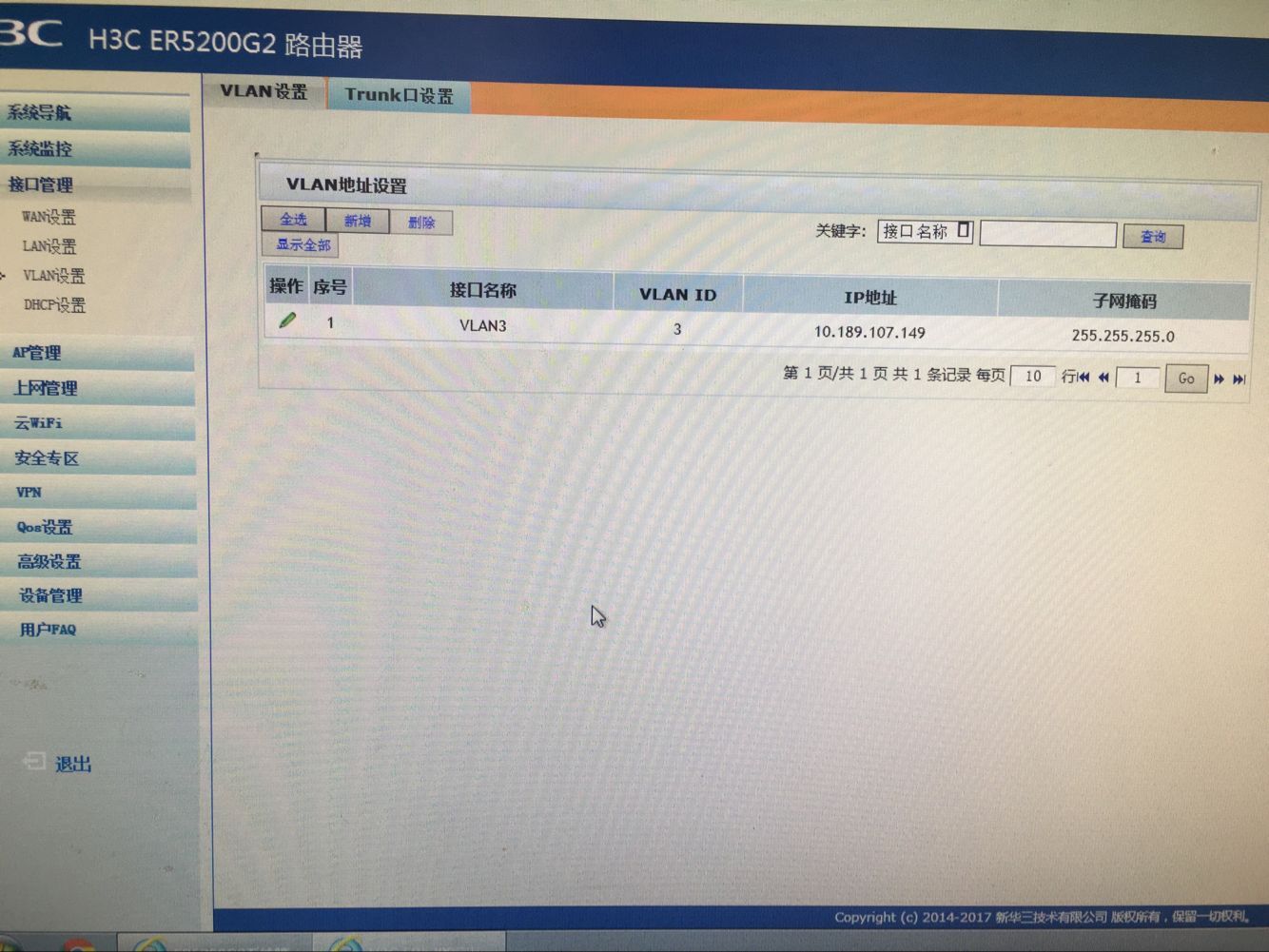

H3C5200G2 如何多个VLAN使用一个LAN口

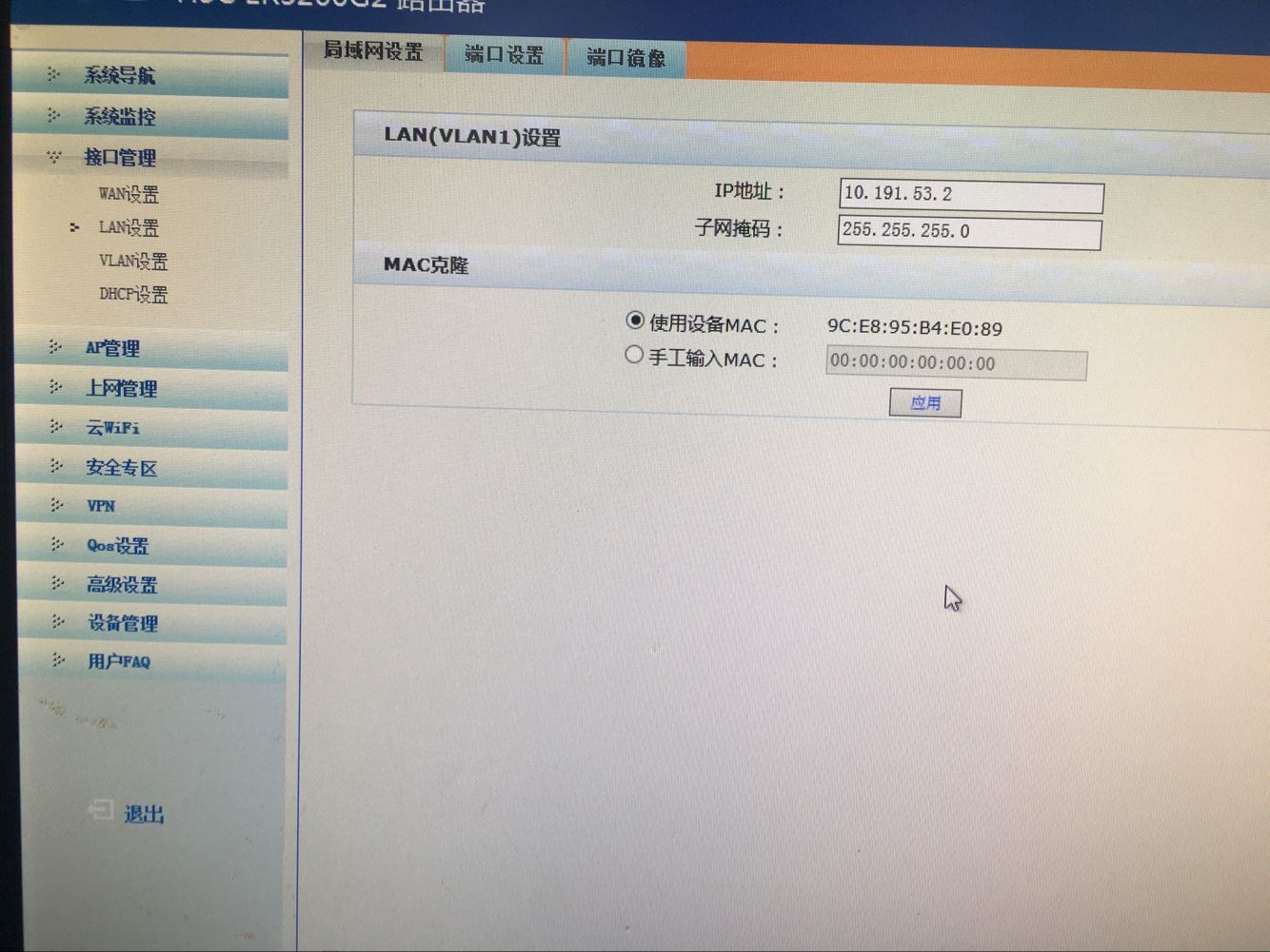

目前就一个网段 为10.191.53.0   用的LAN1接口
现在想加个短的网段 10.189.107.149-168
要如何配置才能让10.189.107.149网段的直接用LAN口一,在客户端配置就可以使用
这样配置的情况PC设置为10.189.107.150   网关用10.189.107.149 无法访问网络。

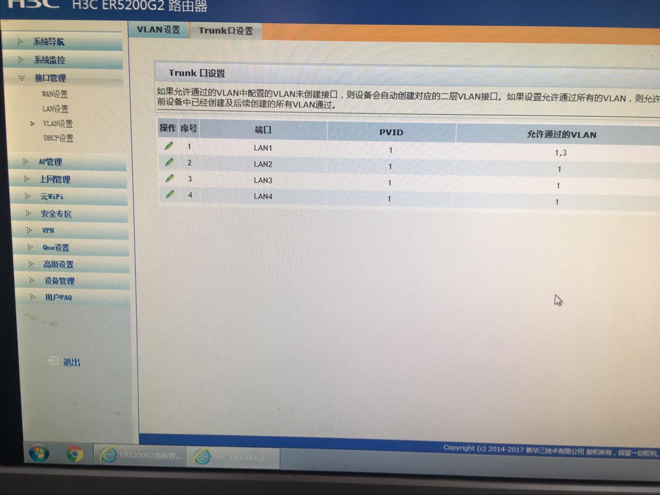

LAN 1口的pvid是1,PC发出的报文是不带vlan tag的,trunk接口收到一个不带vlan tag的报文会打上默认的vlan tag,但是你的网关地址在vlan 3,所以不通
如果你想这样做,你下面需要一个二层交换机,大致组网如下:
PC------vlan 3(access口)交换机 trunk-permit 1,3--------interface vlan 3 路由器
路由器收到的报文必须要携带vlan 3的tag才可以,所以你需要增加一个二层交换机,下联PC是access接口,放到vlan 3中,上行和路由器互联的是trunk口,放通vlan 3携带vlan tag送到路由。

那是不是我再在交换机上把 路由LAN1--到-交换机的 这个交换机口设置trunk允许1,3通过就行了。IP什么的都不用在交换机上设置了

终端到设备的lan 1 口之间把vlan3打通了么
