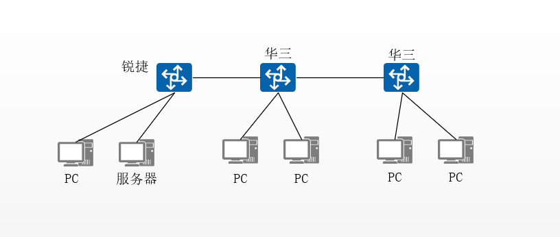

三台交换机级联,需求:实现IP地址及MAC地址绑定,防止PC端私自接电脑或者更改IP地址,(未绑定的不允许访问服务器)
动态或者静态   求教
vlan1  192.168.1.1  其在哪边都可以,

以下是IP+MAC绑定的方法总结,请参考:
IP+MAC方法一:
在全局模式使用arp static方式进行绑定,命令如下:
arp static 1.1.1.1 0023-24a1-0605
IP+MAC方法二:
进入接口使用arp filter方式进行绑定,命令如下:
interface Smartrate-Ethernet 1/1/1
arp filter binding 1.1.1.1 0023-24a1-0605
IP+MAC方法三:
进入接口使用动态绑定表项的方式进行绑定,命令如下:
ip source binding ip-address 1.1.1.1 mac-address 0023-24a1-0605
ip verify source ip-address mac-address
也可在系统模式下使用动态绑定表项的方式进行绑定,命令如下:
IP+MAC方法四:
如果本设备配置为DHCP服务器,且需要实现IP+MAC的静态绑定,命令如下:
dhcp enable
dhcp server ip-pool 123
static-bind ip-address 1.1.1.1 24 hardware-address 0023-24a1-0605
谢谢
zhiliao_ODDkb0 发表时间:2021-04-13 更多>>
谢谢
粉丝:105人 关注:1人
接入设备做 绑定
