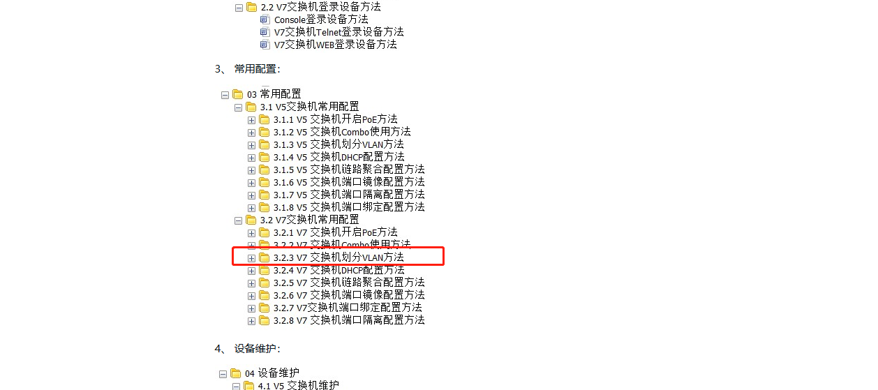

你好;
针对 web配置交换机,推荐参考配置指导:https://zhiliao.h3c.com/topic/huati/1246
