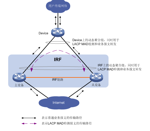

(2)      LACP MAD检测组网要求
LACP MAD检测方式组网中需要使用H3C设备作为中间设备。通常采用如图1-7所示的组网:成员设备之间通过Device交互LACP扩展报文。
图1-7 LACP MAD检测组网示意图
