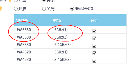

一个ap发两个5G信号   有什么作用    比发一个信号的号?

一个是5g低频一个是5g高频的
建议同时开启

这个型号的AP是3频的,有3个射频口,2个5G一个是5.2G或5.5G,一个是5.8G

您好,一个是5g低频,一个是5g高频的 ,默认都是开启的,建议做信道固定划分规划
