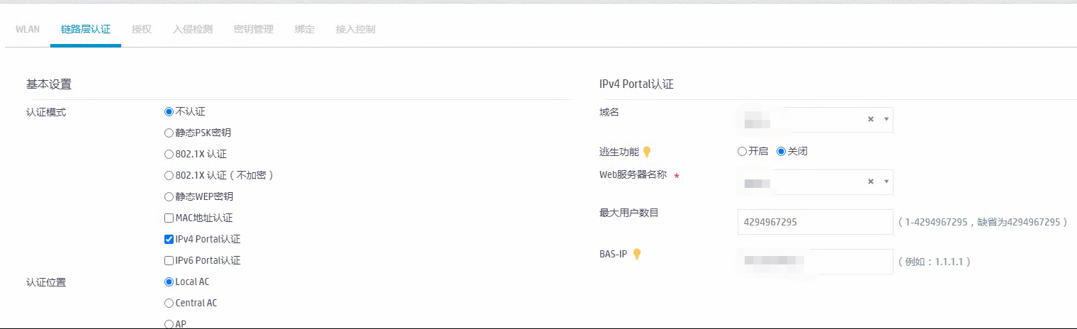

上周更改了AC的无线服务模板,原先是“静态PSK秘钥+IPV4 Portal认证”,更改前无线的认证正常,考虑到需要两次认证比较麻烦,所以更改为只有IPV4 Portal认证,在web端的服务模板上直接进行的更改,更改完以后,实现了只有portal的存在,但是当我连接一台AP上线后,移动到另一台AP下,就需要再次进行portal认证,就好像我的二层漫游失效了一样,但是只更改了无线模板的认证部分,portal认证服务器的无感知也一直开启着。
现在无法定位到问题是如何出现的,或者应该如何操作才能使我的portal认证恢复到不需要换一台AP就重新认证的样子
附:现在使用的无线认证模板
核心旁挂一台WX556H的AC,有20台WA5530 AP注册在上面,开启了二层漫游,有一台单独的Portal认证服务器提供AP下连接客户端的上网认证,下联客户端通过ap可以正常上网

恢复到之前的配置观察下
粉丝:5人 关注:3人
您好,PORTAL认证服务器是IMC还是别的服务器,建议检查一下无感知相关的配置。
