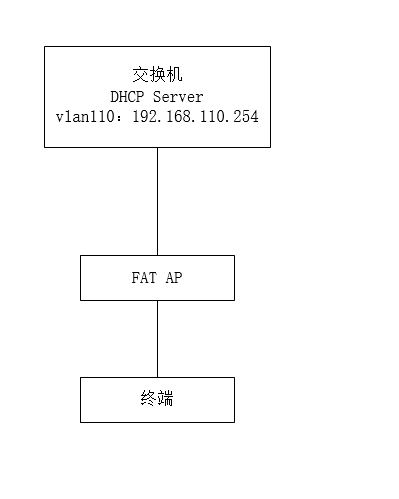

终端通过FAT AP自动获取到DHCP Server的地址,但目前无法获取,请问配置问题在哪里?

FAT没什么问题、你看下DHCP SERVER,如果条件可以的话 你把接AP的那端直接接电脑上,看下能不能正常获取到地址就行、还有你交换机与AP接的那口配置成acc就行

其它傻瓜AP接的口和接H3C端口这个配置一样吗?我怕你这个端口做的是trunk口
看沃昵称干啥 发表时间:2021-04-14
配置一样的,交换机那端都是access口

无法获取到IP地址,以下是排查要点,请参考:
1、检查终端接入的VLAN是否已透传到位。
2、检查DHCP是否已开启。
3、检查DHCP内的IP网段和VLAN IP是否在同一个子网内。
4、检查DHCP地址池内的IP地址是否足够使用。
