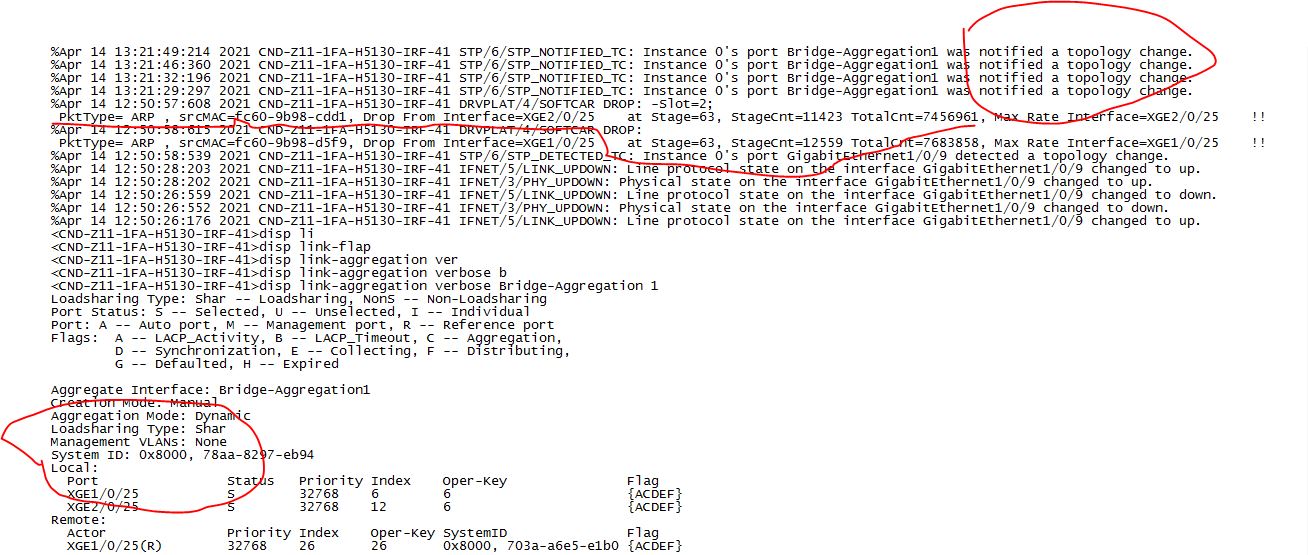

问题1:端口1/0/25和2/0/25发生了什么?
问题2:为啥会导致STP/6/STP_NOTIFIED_TC: Instance 0's port Bridge-Aggregation1 was notified a topology change

聚合相连设备发来的stp 拓扑改变报文

STP_NOTIFIED_TC,这是远端相连设备通知本设备某接口所在生成树实例或VLAN的拓扑发生变化后产生的TC报文。
关键对端互联接口也收到了这个通知

你得2/0/25端口 ARP超速了 有中病毒的嫌疑  其次显示端口的拓扑变化是由于该接口下面有开启是stp的端口发生up/down  有震荡了所以才会出现这个状况
看到有STP的拓扑改变日志。
检查下物理链路是否正常,其次检查是否有可能存在环路。
并登陆到对端设备上是否有端口频繁UP DOWN
这是正常的STP收敛消息,比如接入设备的接口up down
接入设备,你去接入设备上dis logbuffer了吗

关键没有接口up/down

您好,是不是下面的接入有发生端口状态变化,这个要看你现场网络拓扑,去分析。
