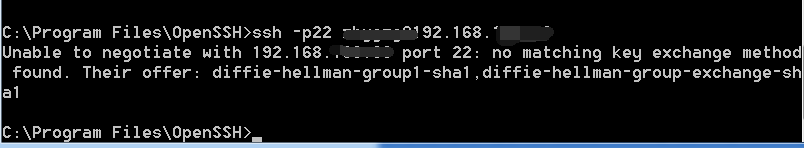

S7503交换机配置SSH后,无法连接
2021-04-14提问
  • 1收藏,4093浏览
ssh密码验证无法连接
配置参考

这三种都试过,还是这样
zhiliao_jDtGm9 发表时间:2021-04-14 更多>>
谢谢大佬,我去试试
这是配置里,他自动分开 local-user zhy password cipher S1"aJ\*<#=OQ service-type ssh level 3
如果确认交换机侧配置没问题的话,建议尝试更换ssh客户端连接尝试。比如免安装的PUTTY以及需要安装的xshell或crt等软件试试看
Xcheng 发表时间:2021-04-14
这三种都试过,还是这样

这个是因为ssh版本问题,你换一个最新的ssh工具就行了,比如xshell这种,下载最新版本就OK
zhiliao_jDtGm9 知了小白
之前设置了ssh server timeout 10
登陆还没输完密码就断开了,现在改120,
少了这条命令。。
ssh user admi service-type stelnet
以上两条导致没办法连接
