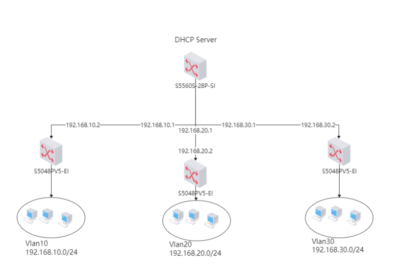

想S5560S-28P-SI做DHCP给下面的三台S5048PV5-EI接入的三个vlan分配IP。想问下怎么配DHCP中继。目前DHCP地址池没有分配网关,下级的S5048交换机就创建一个对应的vlan然后所有端口划分到对应vlan使用的静态路由“0.0.0.0 0.0.0.0 X.X.X.X”下一跳使用图中标注的上层对应vlan的IP进行转发这样是否可行。
中继只有跨网段才用,你这个拓扑如果网关都在55上,且DHCP也在55上就不需要中继了
回复zhiliao_FzKED:
网关都在55上,默认就可以互通
叫我靓仔 发表时间:2021-04-16 更多>>
那我5560上面还有个ER5200 G2的路由器IP为192.168.2.1连接外网,那我5560是否能够将vlan1设为192.168.2.2然后配置四条静态,一条0.0.0.0 0.0.0.0 192.168.2.1去进行外网访问,然后三条类似192.168.10.0 255.255.255.0 192.168.10.2这样的进行内网的包转发,会不会有问题

回复zhiliao_FzKED:
55上只需要一条默认指向ER,然后ER写三条明细指回S55交换机就行了
叫我靓仔 发表时间:2021-04-14
回复叫我靓仔:
那会不会压力都在那台路由器上,我如果进行内网之间的访问也是要发到路由器了是吧。有没有更好的建议
zhiliao_FzKED 发表时间:2021-04-14
回复zhiliao_FzKED:
东西向流量在交换机,南北向流量才到路由器
还有个问题想请教一下,此时55的vlan 1和交换机都在192.168.2.0网段。此时55上面还有一台打印机和一台服务器也是2.0网段的。此时下面的vlan10-30这几个网段的PC想访问服务器或者打印机要怎么配置。目前我看只有使用trunk把vlan1也加入到端口上,但是总不能全部口都设置trunk吧
回复zhiliao_FzKED:
网关都在55上,默认就可以互通
如果接入交换机和核心走的是二层互联,且网关也在核心上,就不用配置DHCP中继了,做好VLAN的创建、划分、透传就可以了。
如果接入交换机和核心交换机走的是三层,且网关都在各自的接入交换机上,则需要配置DHCP中继,指向到55.同时需要做好与55的三层互联及路由的发布或指向。
