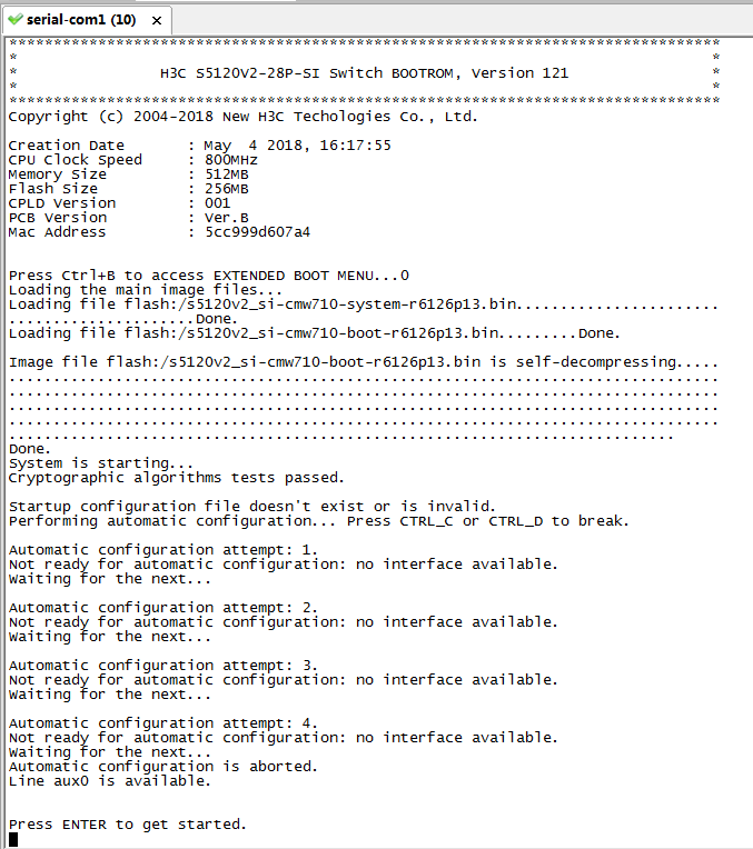

到这里后怎么按都没有反应,然后就没有然后了。求各位大神帮忙解决,先谢了。

他让你按回车,你敲下回车就好了
如果敲一下没反应的话,多敲两下试试。
如果依旧是没反应,重新插拔一下Console线试一下
或者把console线接到另一台设备或者电脑,看看有没有反应
做一下排除法     进行排除
粉丝:105人 关注:1人
换个crt软件试试
您好,按回车键,如果没反应,更换XShell或者超级终端试试
多按几次回车看下,如果还是不行,以下是排查要点,请参考:
1、检查console线和USB转串口的驱动是否有问题,更换试下。
2、CRT的波特率需要设置为9600,各项流控都去掉。
3、更换到其他USB口看下是否能正常使用。
4、更换其他版本的CRT、PUTTY、XSHELL、超级终端看下是否能正常登陆。
