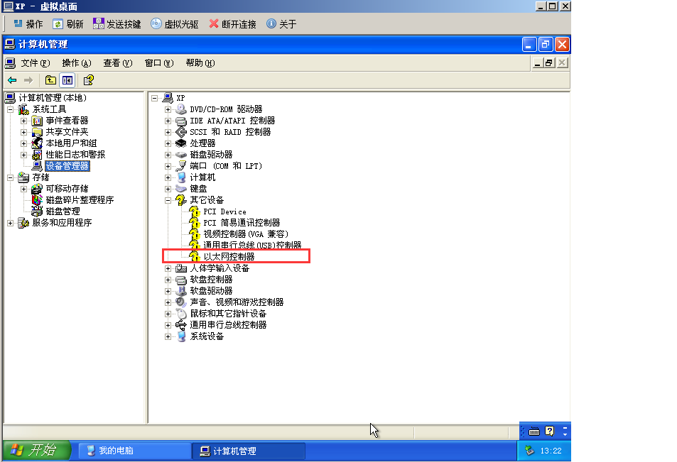

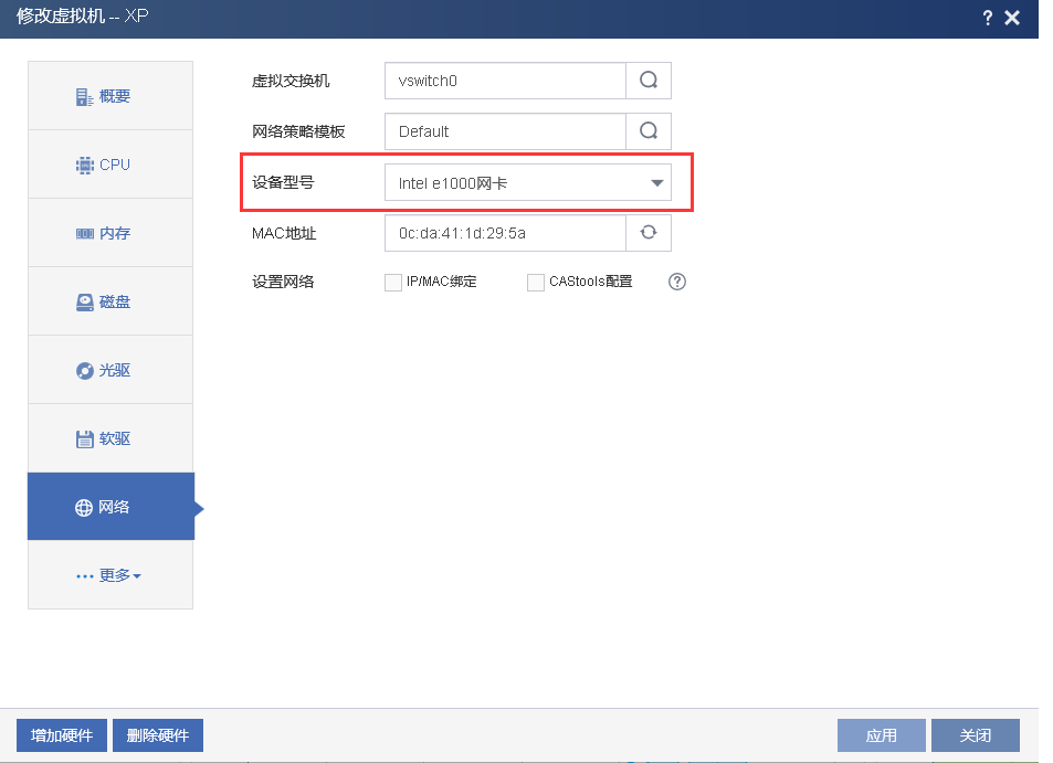

CAS CVM虚拟化管理平台安装windows xp虚拟机,系统找不到网卡,虚拟机网卡选的是Intel E1000网卡,不知是什么原因?请教一下各位如果有知道的,麻烦指点一下,多谢!

换个网卡型号,xp可能不支持这个型号网卡
zhiliao_iHuJH 知了小白
多谢!选“普通网卡”是可以识别的。
