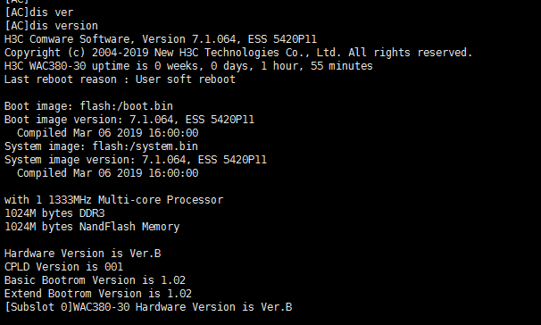

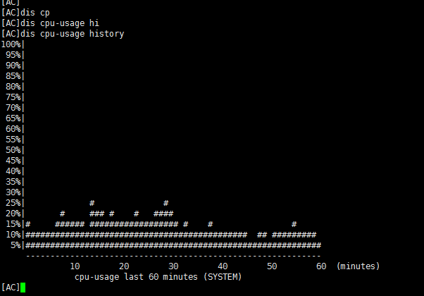

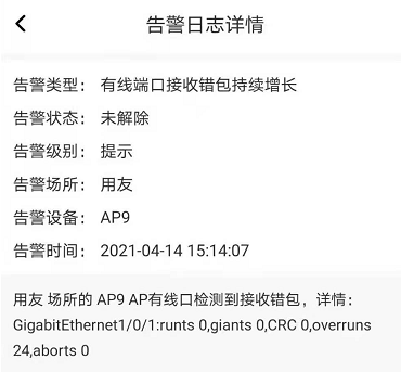

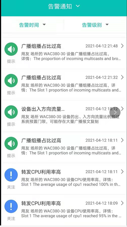

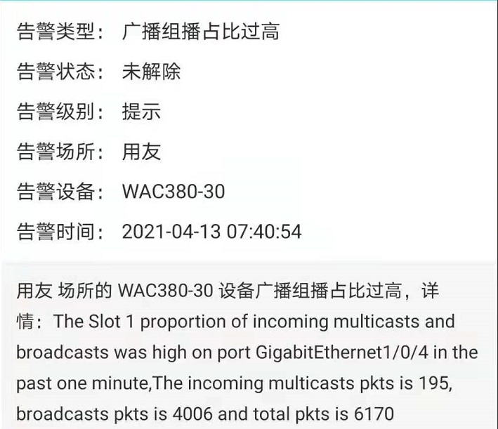

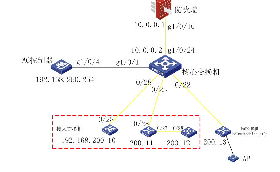

当时小贝还是绿洲平台,设备上了绿洲,19年实施,未发现问题,近几天发现无线上网慢,每天在下午CPU利用率会更高,在绿洲平台上接到大量告警

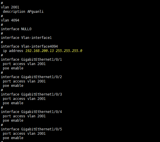

vlan 4094 200.X:交换机管理地址
vlan 2001 250.X:无线AP管理地址
接入POE配置

网络当中存在一些协议组播或者恶意软件发起的广播报文,如果没有很好的运维能力分析来源是什么 就需要做一些立竿见影的优化措施。
如果无线是集中转发:AP上联接口不需要配置任何vlan,对端的交换机接口也仅放通一个管理vlan即可,切勿配置trunk并且允许多个vlan通过。
同时在AC上配置基于vlan的用户隔离,举例
# 在VLAN 10上开启用户隔离功能,允许访问MAC地址为00bb-ccdd-eeff和0022-3344-5566的设备(允许的MAC地址通常为网关MAC地址),同时禁止有线用户(permit-mac允许的mac地址除外)发送广播、组播报文给无线用户。
<AC> system-view
[AC] user-isolation vlan 10 enable
[AC] user-isolation vlan 10 permit-mac 00bb-ccdd-eeff 0022-3344-5566
[AC] undo user-isolation permit-broadcast
如果是本地转发:仅在AP或者下发的map文件中配置需要使用的vlan即可,切勿多配置其他无用vlan,对端交换机接口也是如此。同时在AP上配置基于vlan的二层隔离:在本地转发组网下实施二层隔离需要通过MAP文件把相关配置下发到AP上。
另外还需要配置有线交换机的端口隔离,除了交换机设备的上行口其余端口都需要配置。非常重要

广播包多,检查下是否有可能在有线网络侧出现了环路而影响过来。
其次检查下是否有ARP攻击。
同时检查下设备内是否有相应的logbuffer的日志反馈。
如果是因为流量大引起的,抓包看下是有哪些终端,也可配置QOS进行拥塞管理或限速。

1,有线端口二层隔离,
2,无线业务二层隔离
3,接口错包检查物理线缆

建议开启二层隔离优化一下呀

您好,建议优化如下:
1,无线业务二层隔离
2,接口错包检查物理线缆
3,互联接口下配置广播报文抑制
