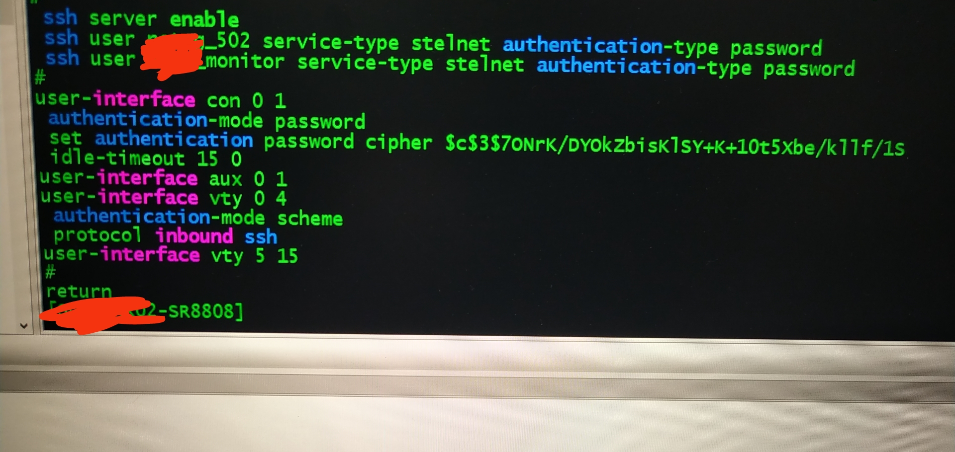

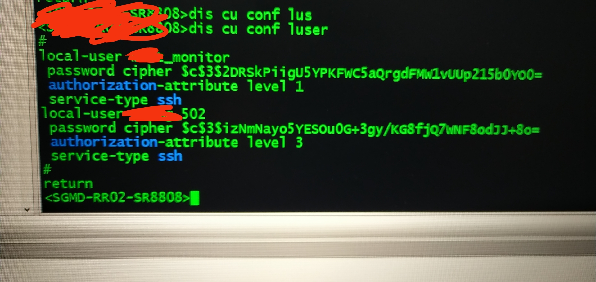

设备的本地用户配置如下图:

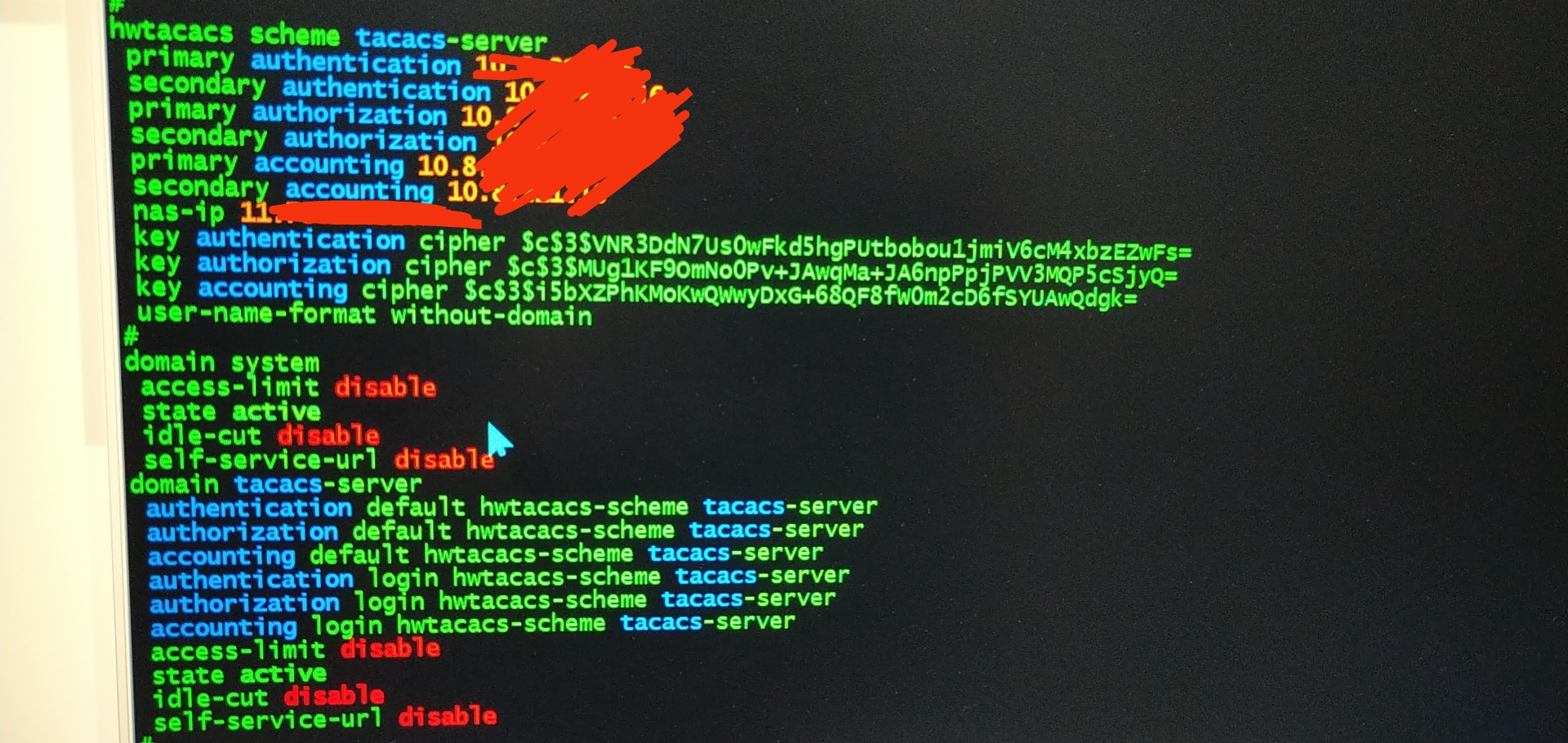

设备配置的hwtacacs相关配置:

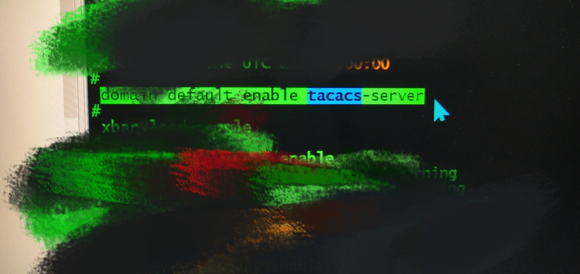

启用了hwtacacs认证服务:

现在这个设备是本地的两个用户都无法登录成功,新建用户也不能登录,请问如何才能让设备既能通过hwtacacs认证也能使用本地用户认证呢?

没办法同时使用,只能让本地做备用
使用tacacs的用户名登录的时候是不是需要后缀加@system?
