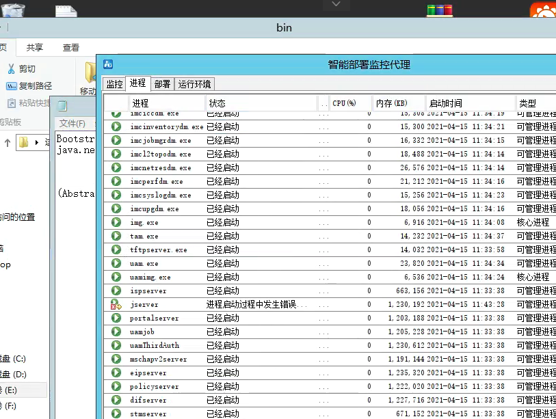

请问怎么解决
收集的日志
Bootstrap: Binding server port error. The server already started. java.net.BindException: Address already in use: NET_Bind at java.base/java.net.PlainSocketImpl.bind0(Native Method) at java.base/java.net.PlainSocketImpl.socketBind(PlainSocketImpl.java:132) at java.base/java.net.AbstractPlainSocketImpl.bind(AbstractPlainSocketImpl.java:436) at java.base/java.net.ServerSocket.bind(ServerSocket.java:381) at java.base/java.net.ServerSocket.<init>(ServerSocket.java:243) at com.h3c.imc.bootstrap.ServerStartup.bind(ServerStartup.java:791) at com.h3c.imc.bootstrap.ServerStartup.start(ServerStartup.java:509) at com.h3c.imc.bootstrap.ServerStartup.process(ServerStartup.java:407) at com.h3c.imc.bootstrap.Bootstrap.process(Bootstrap.java:139) at com.h3c.imc.bootstrap.Bootstrap.main(Bootstrap.java:249)

重新启动试试,如果还是不行联系400处理
重启了 还是不行。服务器也重启了

netstat看下是不是8080端口被其他进程占用了
8080没占用。
检查下是否有其他进程占用了8080端口。
其次关闭杀毒软件或安全卫士看下。
8080没占用。

您好,建议联系办事处工程师或400处理下。
