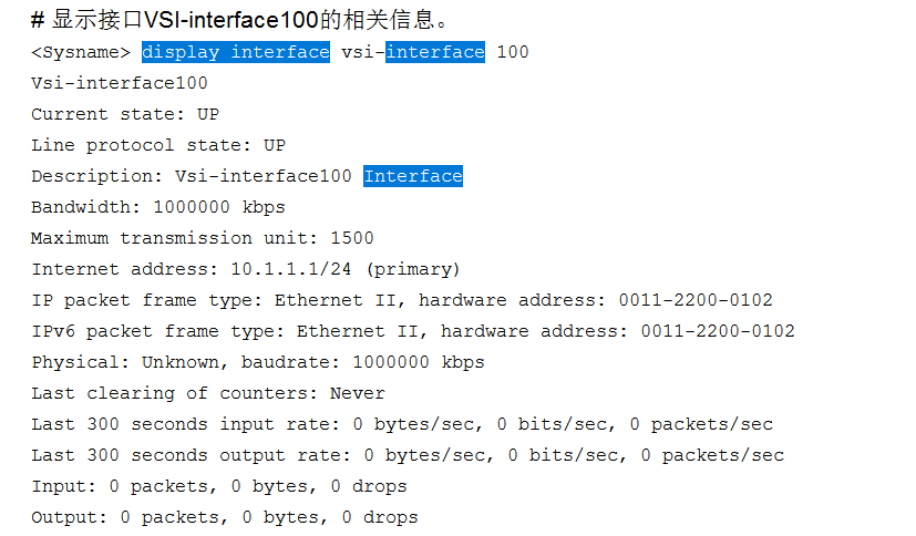

在last 300 seconds这里有最近300秒的使用情况。
如果要看实时统计或汇总,可考虑使用IMC的性能试图来配合监控。
