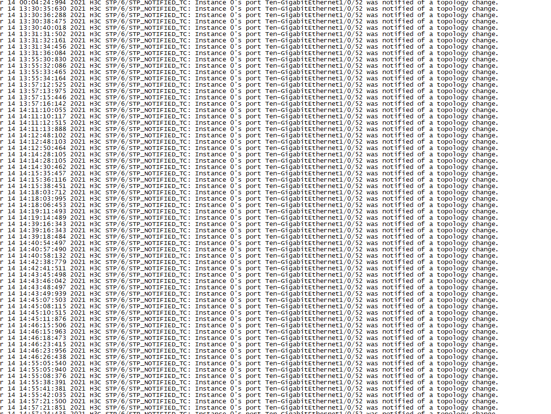

交换机老是断掉
华为核心交换下挂S5800,5800接的客户得交换机
粉丝:105人 关注:1人
52口频繁收到stp刷新报文
看到交换机经常收到STP TC报文,以下是排查要点,请参考:
1、检查52口的物理链路是否有问题。
2、如果是链接终端,可开启STP边缘端口。
3、如果本端设备是根桥,可在52端口开启STP根保护。
4、如果52口的对端设备无法管理到,可开启STP TC保护。
粉丝:5人 关注:3人
您好,看到交换机经常收到STP TC报文,以下是排查思路,请参考:
1、检查52端口的物理链路是否有问题。
2、连接终端的端口,建议开启STP边缘端口。
