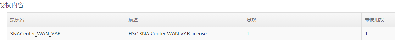

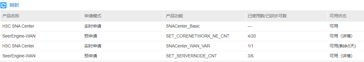

新的激活文件已经安装到License服务器中,显示未在使用。还是用的之前的激活文件。
是不是要把旧的激活文件收回 或者是卸载后。License服务器才会自动使用新的激活文件,然后控制器前台才会显示新的可用时间

可以等临时授权过期时,控制器会自动向license sever上重新申请授权,然后使用新的授权码。控制器每隔20分钟向license sever进行同步。
另外授权过期也不影响现网业务,只会影响当时新业务下发。
当然也可以直接卸载之前的临时授权,直接使用正式授权。

需要等20分钟,或者断开license sever重新连接
等了几个小时了。要是5天后旧的授权过期了,新的授权会自动续上不
