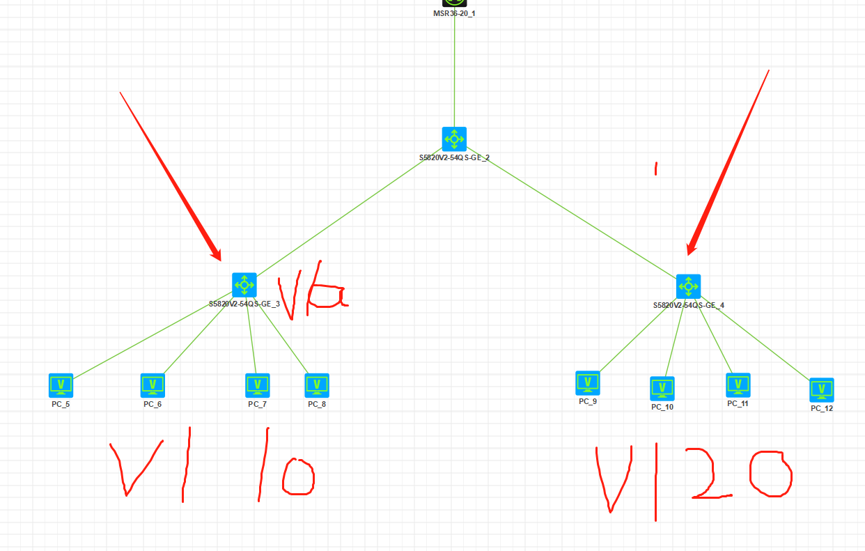

这个属于三层网络技术吗?
这要看设备间是怎么配置互联、网关在哪里了。
1、如果网关是在中间的交换机上,左右两边交换机走trunk与中间的交换机互联,那就是二层。
2、如果网关都在左右两边各自的交换机上,且左右两边的交换机与中间的交换机互联端口配置IP地址和路由发布或指向,那就是三层。
现在是改成三层了?

VLAN创建在GE2 左右是通过trunk跟GE2相联
zhiliao_XVXSHs 发表时间:2021-04-15
左右两边的业务网关都是在GE2上面吗?
得闲饮茶013 发表时间:2021-04-15
对的 dhcp server 都是在 ge2
那这个环境的话就是二层的了
能告我一下,三层的理解吗,或者是就这个图来说,大概说一说怎么改为三层
把各自的网关下挪到左右两边的交换机,左右两边的交换机与GE2配置三层互联及路由发布。
配置三层互联指的是?路由发布又指的是?
设备之间互联的端口配置为路由口和配置IP地址。然后在配置路由,这样两边的PC才能互通。
如果不用最上面的MSR路由器,各个网段还能互通吗?
可以啊。因为还有GE2作为中转。
不通。。。。。。ping不通
现在是改成三层了?
