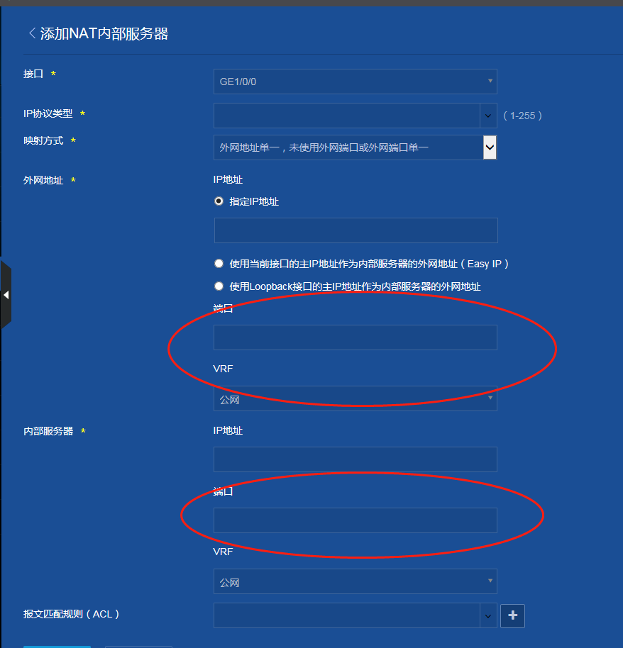

如何开设端口
两个不同网络的视频会议系统设备相连,对方所有端口均为开启,我们内网相关端口全部关闭,现在不知道要怎么打开端口
设置列表

设备:H3C F100-A-G2  硬件版本:Ver.A   ;     Boot ROM版本:Basic Version:1.05 Extend Version:1.05   ;软件版本:7.1.054,Ess 9308P02
需要开设5060  5061端口
画圈部分不会填
首先需要将物理端口加入安全域并放通安全策略或域间策略。
其次需确保路由可达。
从反馈的截图来看是要将内网服务器映射到外网,以下是部署要点,请参考:
1、先设置需要映射出去的外网地址+端口号。
2、其次设置要映射的内网服务器的IP地址+端口号。
3、确定了外网地址和外网端口、内网服务器地址和端口号,就可以填写上面截图的部分。

打开端口?还是端口号?
你现在的这个界面是端口映射的界面,并不是打开端口的界面。
另外,交换机上默认所有端口号都是放通的,没有限制什么端口。

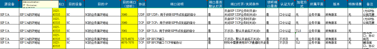

您好,要视频会议需要用到具体的哪些端口,建议按清单上的端口号配置下,如果实在不行,就只能放开整个IP地址的策略了。
