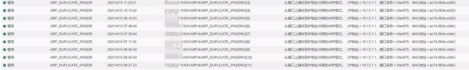

H3C WA4320i-ACN AP 胖模式下已禁用DHCP服务,这样配置是否正确呢,现客户端可以连接WIFI,可以正常上网,但是防火墙上有ARP冲突告警,看MAC信息是来自于两个AP的,该如何配置才能避免出现ARP出现的问题,ARP冲突信息见下图,网络拓扑见下图:
ARP冲突告警信息:
网络示意图:
有IP地址冲突,根据MAC地址找到相应的设备,修改IP就可以了。

找一下地址冲突的这两个终端,看看哪个是自己私设地址引起的
粉丝:105人 关注:1人
可能有人手动设置的,dis mac 找到源头
