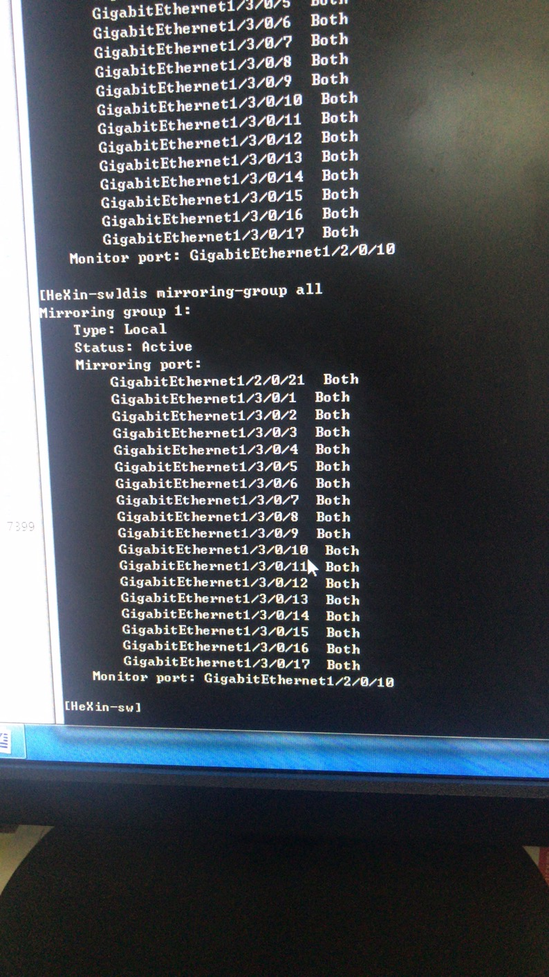

S7506E 收不到双向镜像流
2021-04-15提问
  • 1收藏,2141浏览
配置本地镜像
只能收到下行流量的数据流
上行流量的数据流过少
镜像端口已经关闭了STP
是什么原因
粉丝:15人 关注:0人
正常情况下上行流量多吗?如果能收到上行流量就说明镜像应该没问题,如果上行流量少,那么可能本来就少
我建议你上个监控,看下上行流量
