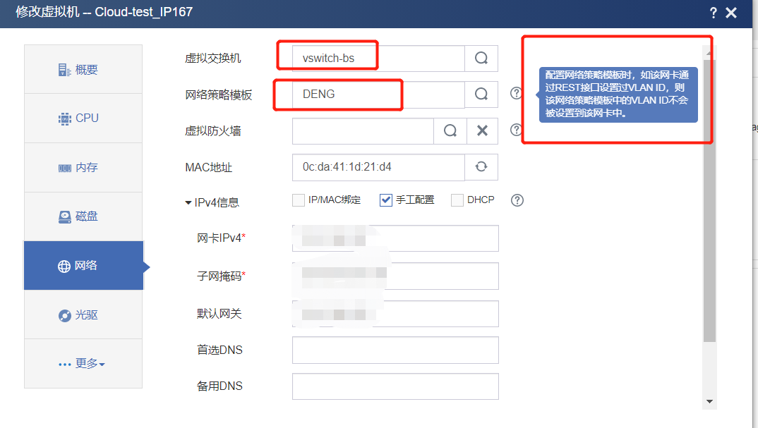

新加以后,主机添加完成,配置地址吗?和服务器业务口连接的交换机是配置trunk还是access,我配置完成之后虚拟机和网关不通,cas平台是0710,castools安装成功

业务虚拟交换机不要设置ip和vlan,对端交换机配置trunk 放通所有vlan,虚拟机网络选中业务虚拟交换机即可
补充交换机pvid为空,不要配置

业务交换机侧配置成trunk,另外CAS的业务虚拟交换机不要配置ip和vlan,如果虚拟机需要使用不同的vlan,可配置网络策略模板
