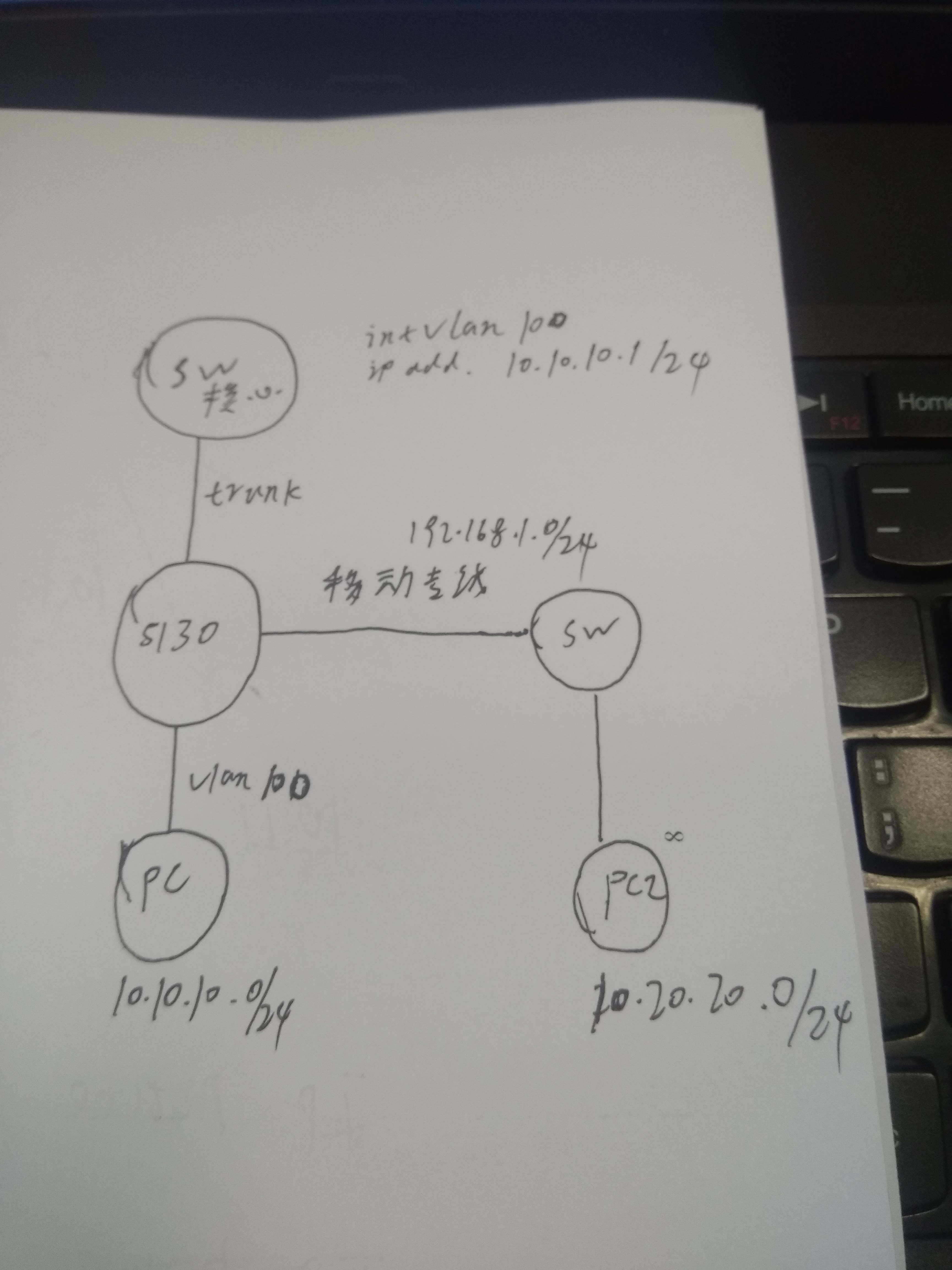

别个公司拉一条移动 专线 到我们公司,给了我一个192.168.1.2的地址,我这要如何使PC1 可以与PC2 通了
1.PC1的网关在SW核心上,PC2的网关配置在SW上。
2.5130和SW对接用网段192.168.1.0/24。
3.在5130上设置一个VLAN100的IP地址,SW核心上写路由,目的地址是10.20.20.0/24的下一跳地址是5130上VLAN100的IP地址。在5130上写路由, 目的地址是10.20.20.0/24的下一跳地址是SW的IP地址192.168.1.2。 在5130上写路由, 目的地址是 10.10.10.0/24 的下一跳地址是SW的IP地址vlan100的网关。
4.在SW上写路由, 目的地址是10.10.10.0/24的下一跳地址是5130的IP地址192.168.1.1。
这种移动专线接5130的路由写法比较麻烦,建议直接将移动专线接到SW核心。
你看看SW交换机能否将端口改为路由口,比如: int g1/0/1 port link-mode route 如果可以改为路由口,在接口下配置 ip add 192.168.1.2 24 如果不能改为路由口,那么配置接口 int g1/0/1 port acc vlan 200 quit int vlan 200 ip add 192.168.1.2 24 然后试试能不能ping通对端IP地址

你这第2点 我要如何写啊?5130接口下能直接写IP 吗,还是划入acc 起SVI 的接口啊,划vlan 能过专线吗?还有我核心上有int vlan100 的地址,我在5130上面还要在写int vlan 100?
潘来 发表时间:2018-05-29
第二点,你要看5130上如何写对接网段,如果5130上是vlan虚接口作为对接网段。那么SW上也可以起一个vlan虚接口。如果没有给你VLAN的话,你也可以直接把SW上的端口改为路由口,直接配置IP地址,就能ping通5130上的对接地址。有的专线是可以过VLAN的,你这边的专线能不能过我不清楚。核心上有int vlan100的地址,5130上也要写int vlan 100的地址,但是这两个地址要同网段的两个不同IP地址。只是路由需要配置的。如果专线接到核心上,就不需要设置5130上的INT VLAN 100。
ileyinan90 发表时间:2018-05-29
现在的问题是对面地址是192.168.1.1 给我的192.168.1.2 该写在哪里5130的接口下好像不能直接配地址,我在起个vlan 200 ,配int vlan 200 192.1.1.2 那样能直接ping 通吗?可以直接 ping 通吗
潘来 发表时间:2018-05-29

移动专线两端的设备分别配置两个终端网关的虚接口地址,中间互联用192地址段地址。在两台交换机上配置静态路由指定到达对方地址的路由。
这样说吧,对面的交换机 是192.168.1.2,他给我一个192.168.1.3 我怎么从PC1 pIng 192.168.1.2
潘来 发表时间:2018-05-29 更多>>
潘来 发表时间:2018-05-29
