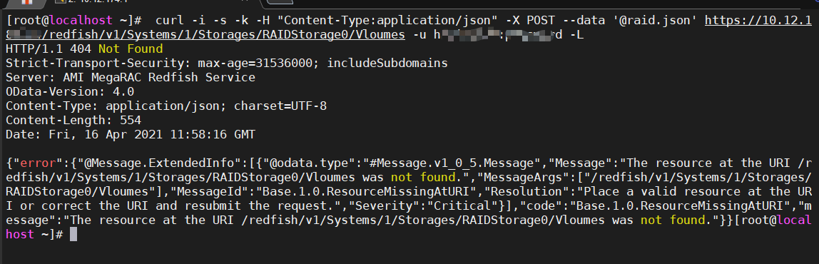

系统下使用如下命令配置阵列不成功。命令如下
 curl -i -s -k -H "Content-Type:application/json" -X POST --data '@raid.json' https://10.12.183.xx/redfish/v1/Systems/1/Storages/RAIDStorage0/Vloumes -u xxx:xxxx -L
其中raid.json是请求体文件,其内容如下:

现在在postman网页能够执行配置成功,但系统下命令执行不
Lucas_ 九段
粉丝:2人 关注:2人
路径错了,是volumes
