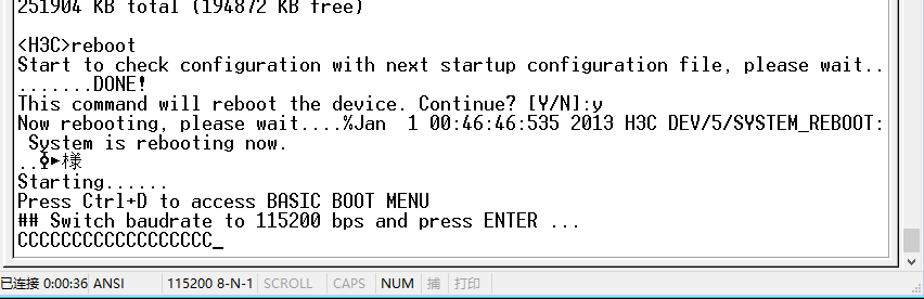

s5024pv5-ei进入不了boot basic menu
按ctrl-d后按提示修改波特率后就一直显示C

按ctrl+d后出现提示
## Switch baudrate to 115200 bps and press ENTER ...
修改为115200按回车后就一直显示CCCC

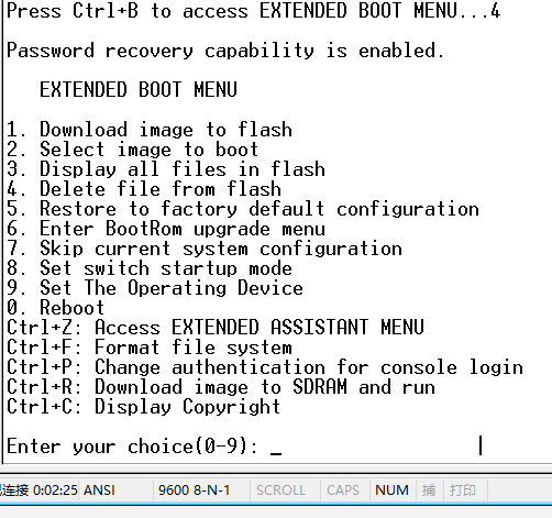

按ctrl+b可以进入EXTENDED BOOT MENU.
且操作正常
