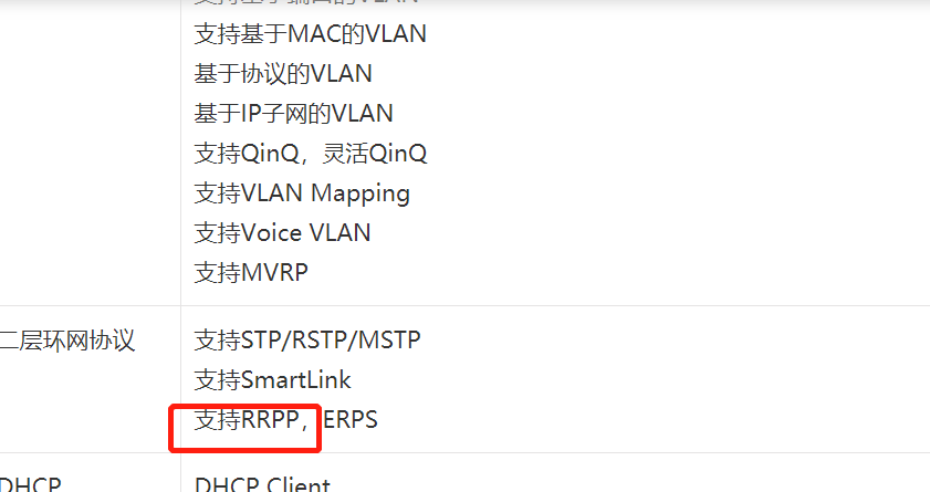

S5560X-30C-EI S5560S-28P-EI请问华三的这两款交换机支持SEP环网协议吗,我在官网和产品彩页中未找到相关信息,不知道是否支持,望指教
您好,您说的是RRPP吧,两个都支持
4 个回答

那华三的就是RRPP

SEP是华为的叫法,你看下是不是对应RRPP环网:
http://www.h3c.com/cn/d_201812/1140571_30005_0.htm
华为的链接SEP环网
https://support.huawei.com/enterprise/zh/doc/EDOC1000178061/c639e532
华三的RRPP环网协议
http://www.h3c.com/cn/d_200911/922207_30005_0.htm

S5560X-30C-EI和 S5560S-28P-EI这两款交换机支持RRPP环网协议
以下是用户手册链接,请参考:
