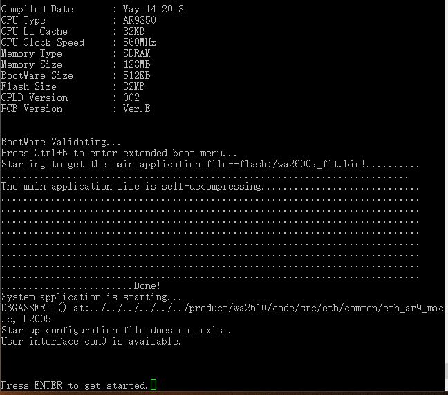

这个问题无法解决,有三台2620IAGN是这个样的! 网口也不能联网 在 C+B  联网也是不行
是不是网口芯片坏了!

poe 供电是正常的很, 网卡芯片坏了

用线电 网线连到lan上灯不亮, 之前用poE供电无法看, 网卡芯片有问题了,

电口的双工模式、速率有强制过吗?如果这都不行,那应该是网卡芯片的问题了、

您好,AP的网口接网线,灯亮吗?
现在用线,十线电,lan口灯不亮

有三台2620IAGN是这个样的吗,我怀疑是不是你console参数设置不对,不然怎么都进不去。
看目前情况设备加载有报错但是系统应该是加载成功了,起不来可以尝试重新刷按一个版本。
这是瘦AP,AC有下发配置吗?tracert -d跟踪下路由看看

CON线  正常 参数正常  命令输入都正常
网线用的是 POE 供电  灯正常红快闪
这些基本东西我都可以保证正常!  重置还是这样! 别的机子刷机都正常

现确定用线电网口交换机上灯不亮
这种情况是网卡芯片的事吧

fit ap 需ac配合使用,或者刷为fat ap
