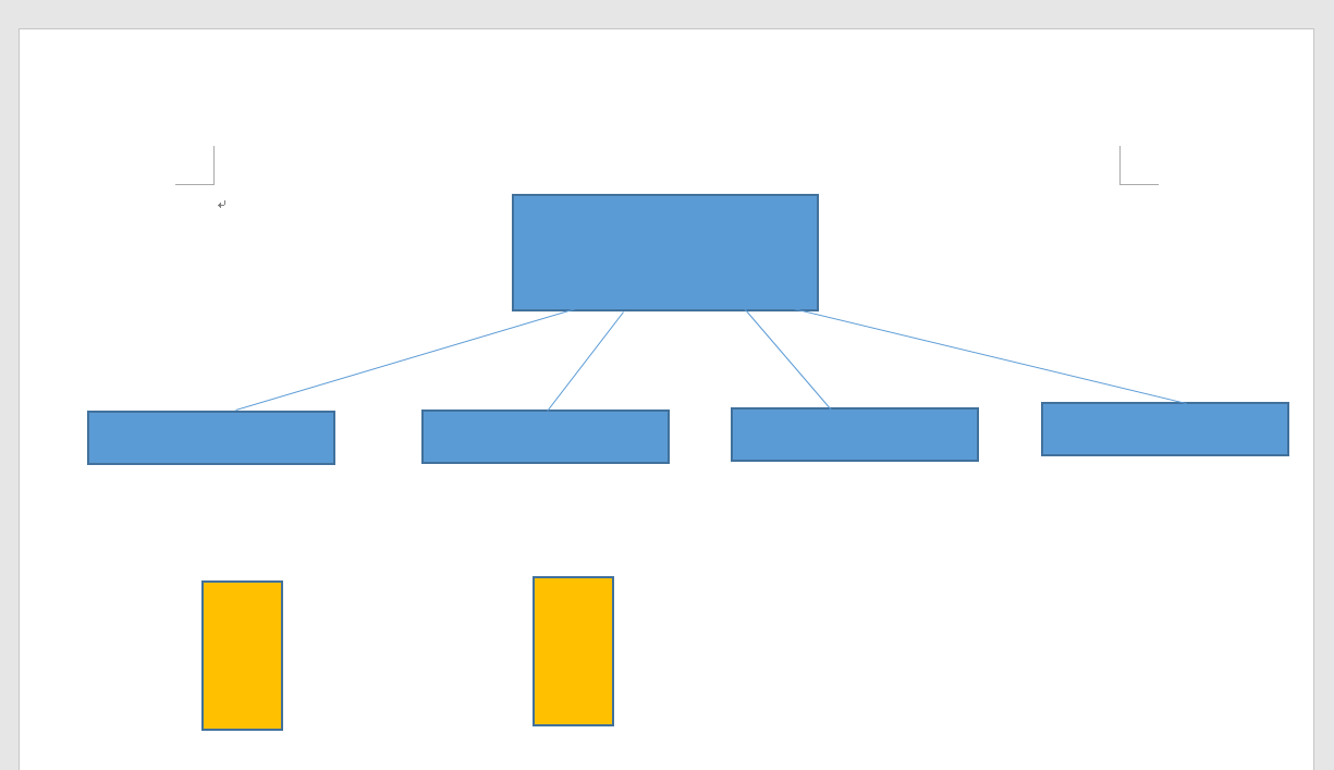

核心交换机链接4台口层交换机,其中一台接服务器,想在核心上做网关和vlan把PC机和服务器的网段区分开,设备可以做到么

现在做的就是这样子,但是等保测评需要把PC机的网段和服务器的区分开 想在核心上再做个网关 链接三台楼层交换机中的PC机,可以做到么?

PC机没有直接链接到核心上 而是连接到楼层交换机5100上 中间通过TRUNK链接,但是 地址段 区分不开,服务器和PC机在同一个网段上
