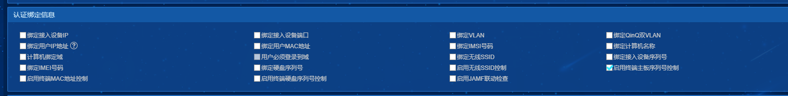

终端主板序列号池为空,无法获取主板序列号时的接入类型:拒绝接入,还是可以接入网络并可以访问网络资源,接入策略里面已经将选中“启用终端主板序列号控制”

意思是没有生效吗?可以提供具体配置看看吗?
嗯,多谢了
叠风 发表时间:2021-04-17 更多>>
是没生效,怎么提供配置
叠风 发表时间:2021-04-17
你自己回答一下,然后贴图
知了知了 发表时间:2021-04-17
不好意思,只能贴一张
叠风 发表时间:2021-04-17
应该是配合inode客户端去做的EAD检查任务,看下是不是没有配合inode使用
配合iNode使用的,安全检查策略也配置了的
