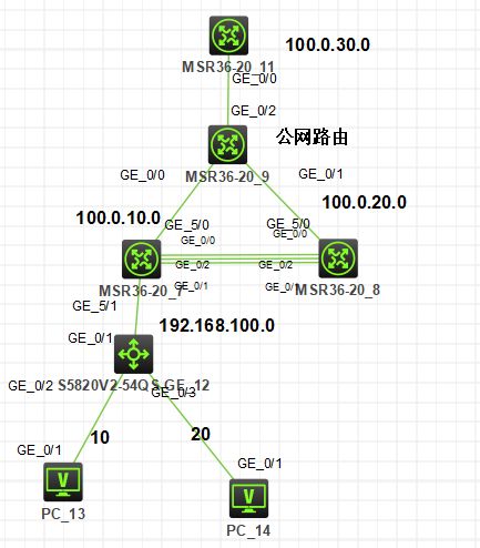

模拟场景:下面两台路由器堆叠,模拟是一个私网的出口路由器。写两条默认路由指向公网,优先级不一样。下一跳到100.0.20.1优先级更高。
最上面也模拟是一个私网路由器,默认路由指向公网。地址已经标上。
现在出现的情况是:我在堆叠的路由器上做nat转换,acl规则是允许所有ip。内网可以访问外部网络。
但是我最上面路由器ping不通100.0.10.1,堆叠左边路由器地址。可以ping 通右边端口地址100.0.20.1.
然后我将acl的匹配规则改为允许192.168.0.0 255.255.0.0 .就可以ping通两个端口的地址。100.0.10.1和100.0.20.1.
请大家帮忙解释一下,谢谢

大概的原因是流量来回路径不一致造成的,流量根据路由优先从100.0.20.0段接口出去了,建议你可以在路由器出口设置保持上一跳功能,具体的做法是在接口下配置ip last-hop hold。

但是我nat修改acl的规则就可以ping通了啊

抓包看到路由器收到的icmp报文,但是再两个出去的线都没有看到回包
椰奶怪 发表时间:2021-04-17
因为出去的时候接口回吧回报的ping报文源地址(100.0.10.0接口地址)转换成100.0.20.0的接口地址,所以回报就不通了。修改了ACL后,回包报文就不会匹配acl,就不会转换地址,所以就能通了。

你先试试我说的

您好,再路由器的端口上配置不了这条命令呀
椰奶怪 发表时间:2021-04-17
有的,三层接口上都可以配置的,除非是V5的路由器
知了知了 发表时间:2021-04-17
好吧,可能是因为模拟器不支持吧。多谢帮助

# 开启转发保持上一跳功能。 <Sysname> system-view [Sysname] interface gigabitethernet 1/0/1 [Sysname-GigabitEthernet1/0/1] ip last-hop hold http://www.h3c.com/cn/d_202103/1389809_30005_0.htm#aa_17

回复知了知了:
就是我收到对方来的报文,然后回建立一个快速转发表项,发现回包是发送给对方,这时开启这个功能,就算默认路由路径不一样,但是会优先根据刚刚建立的快速转发表按原路返回。这样吗

ping不通的时候tracert 跟踪下路由就一目了然了
回复椰奶怪:
两边都tracert看下,也就是在最上面,和下面的出口都tracert看下
叫我靓仔 发表时间:2021-04-17 更多>>
tracert 显示可以到达100.0.20.1这地址,ping通ping不通tracert都是这样显示
椰奶怪 发表时间:2021-04-17
