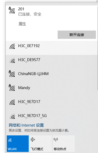

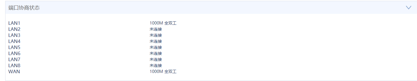

插上识别不了。。 TOT 可以看我下边的图片。
zhiliao_rzHdME 发表时间:2021-04-18
我看你的照片,都没识别到,检查下是不是网线的问题

看下专业版--ap列表,ap有没有全部上线,H200搭配a200g,只要ap上线,所有ap的ssid配置都是一样的,直接由H200下发,不用单独一个一个设置
