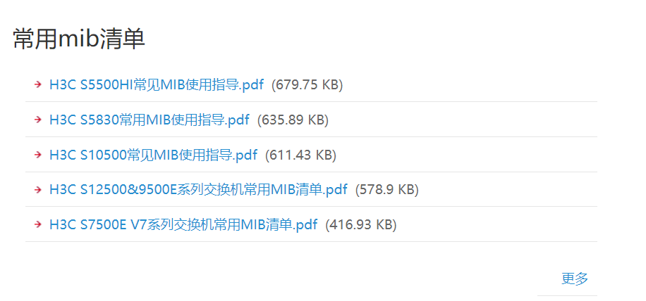

我想获取这个型号交换机的接口,它的oid是多少
以下是MIB清单连接,可以根据型号查询:
https://www.h3c.com/cn/Service/Document_Software/TechnicalInfo/PorductMaintanInfo/Switches/
用户名:yx800
密码:01230123
