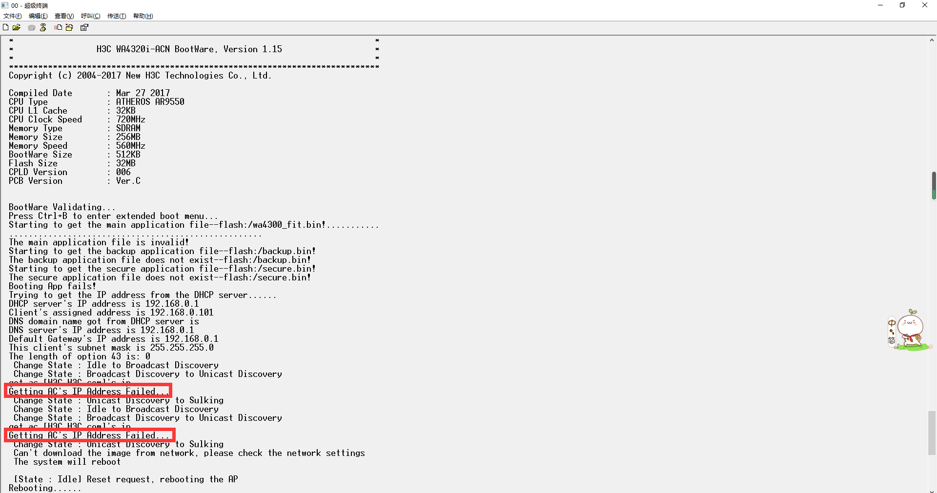

H3C WX2510H-F控制器恢复出厂设置AP无法加载,AP可以获取到IP地址
控制器可以正常WEB登录192.168.0.100,
AP无法从AC加载到固件
。命令已经上传TXT附件,好几台机器都这样,请帮忙看一下,都是硬件问题吗?

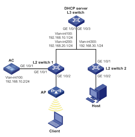

ac没配置呀,参考案例:
二层网络注册配置举例
3.1  组网需求
如图1所示,集中式转发架构下,AC旁挂在L2 switch1上,L3 switch做DHCP server为AP、Client和Host分配IP地址。需要实现无线客户端Client通过AP连接到AC上,并能与有线客户端Host互相访问,具体要求如下:
·            无线客户端Client通过VLAN 200接入网络,有线客户端Host通过VLAN 300接入网络;
·            AC属于VLAN 100,AC和AP之间通过二层网络建立连接。
·            L2 switch 1通过PoE方式给AP供电。
图1 Fit AP通过二层网络注册到AC配置举例组网图
3.2  配置思路
·            在L3 switch上开启DHCP server功能,AP、无线客户端Client和有线客户端Host都能通过DHCP server自动获取IP地址。
·            在L2 switch 1上开启PoE功能,为AP设备供电。
·            在AC上配置无线服务,确保Client可以通过配置的无线服务接入网络,并访问Host。
3.3  配置注意事项
·            配置AP的序列号时请确保该序列号与AP唯一对应,AP的序列号可以通过AP设备背面的标签获取。
·            配置L2 switch 1和AP相连的接口为Access口,禁止VLAN 1报文通过,以防止VLAN 1内报文过多。
3.4  配置步骤

vlan 100
vlan 200
 port link-type trunk
 undo port trunk permit vlan 1
port trunk permit vlan 100 200
 port link-type access
 port access vlan 100
 poe enable
·            L2 switch 2
vlan 300
port trunk permit vlan 300
 port access vlan 300
 poe enable
从反馈的图片看,AP无法IP地址,以下是排查要点,请参考:
1、检查AP所接入的端口是否已划分到了相应的VLAN中。
2、检查DHCP是否已开启。
3、检查DHCP内的IP地址段是否和VLAN IP在同一个子网内。
4、检查DHCP内的IP地址是否足够使用。
6、检查AC的版本是否和AP的适配。
7、检查AC内的授权是否足够使用。
小伙子,你要先搞清楚是二层注册还是三层注册,三层注册需要下发option43字段
