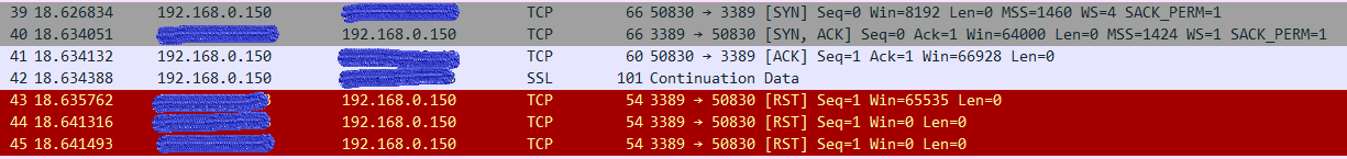

使用Windows远程桌面链接失败,内网主机使用一段时间后会中断远程桌面,重连失败,需重启路由器后才能重新链接
通过抓包发现,与远程主机刚建立tcp链接后对端立刻发RST置位,一般发送RST是因为
      1.  建立连接的SYN到达某端口,但是该端口上没有正在 监听的服务。
      2. TCP收到了一个根本不存在的连接上的分节。
      3. 请求超时。 使用setsockopt的SO_RCVTIMEO选项设置recv的超时时间。接收数据超时时,会发送RST包。
本以为是对端主机问题,但是重启路由器后又能恢复,请教一下该问题大概是哪方面引起的,该如何处理

这个像是中间传输不通导致的报文重传,从抓包上看报文都有源地址和目的地址,路由器是不会构造产生这种报文的,只是起到转发的作用,建议排查一下网络连接的稳定性,远程桌面中断时,网络连通性是否正常,再看看传输链路中间是否有防火墙针对tcp限制了

链路是通的,一直ping,且正常回包,无丢包,远程桌面中断后无法重连,但是ping是正常的,其他业务也是正常的

对端端口是正常的,open的
