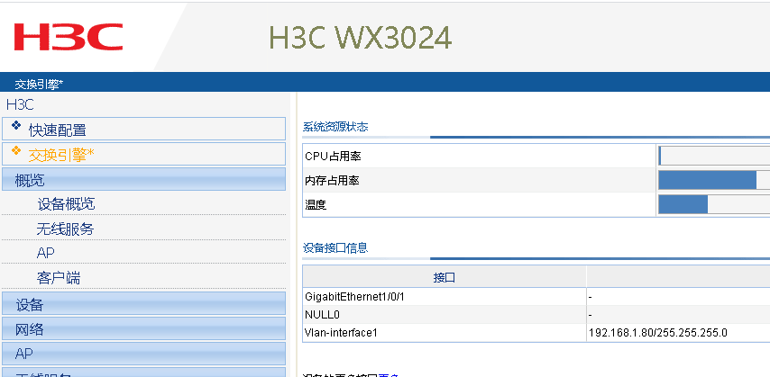

WX3024 配置交换IP 进不了交换WEB

oap management-ip 192.168.1.100 slot 0
原本是oap management-ip 192.168.0.101 slot 0

上级是路由器! 通信正常但是 进不了WEB
huwu006 发表时间:2021-04-19
只能在内部改 是可以用的! 现在交换内部改好了!

已经是最后个版本了 ,默认可以进WEB 改了之后就不行了!
