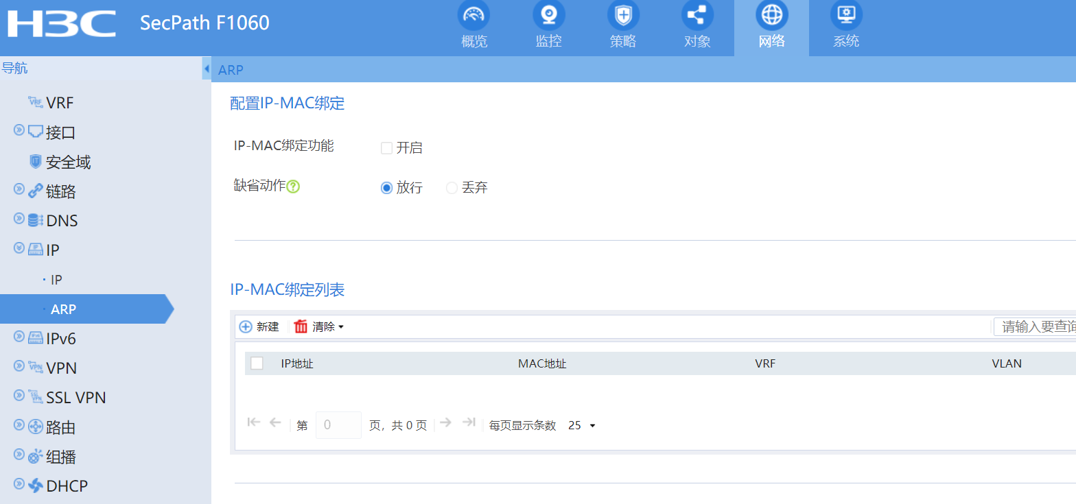

f1020如何在web端配置mac和IP的绑定呢
2021-04-19提问
  • 1收藏,1946浏览
请教一下吧
粉丝:21人 关注:11人
网络ip-arp
1020没有这一项
zhiliao_pMCMyE 发表时间:2021-04-19 更多>>
1020没有这一项
