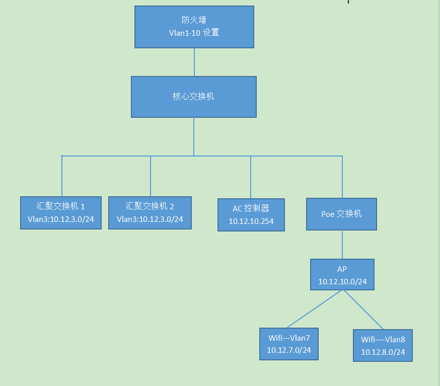

如下图的拓扑结构。请问汇聚交换机和poe交换机是如何分别分配Vlan的(汇聚交换机接入设备是Vlan3,poe交换机接入的无线设备是Vlan7和Vlan8)。

按需规划,上行口trunk口,放通业务vlan,连接终端的下行口按需划入对应vlan,连接AP的下行口也配置trunk口即可
您好,汇聚交换机
上联接口设置trunk
通过管理vlan 和vlan 3
下联口设置access vlan 3
POE交换机同理
上联接口设置trunk
通过管理vlan 和AC-AP管理vlan
下联口设置access AC-AP管理vlan
poe交换机与核心走trunk,并trunk相应的VLAN通过。
以下是参考命令:
vlan 7
vlan 8
int gi 1/0/1
port link-type trunk
port trunk permit vlan 7 8
终端接入的端口需看情况来进行划分。
