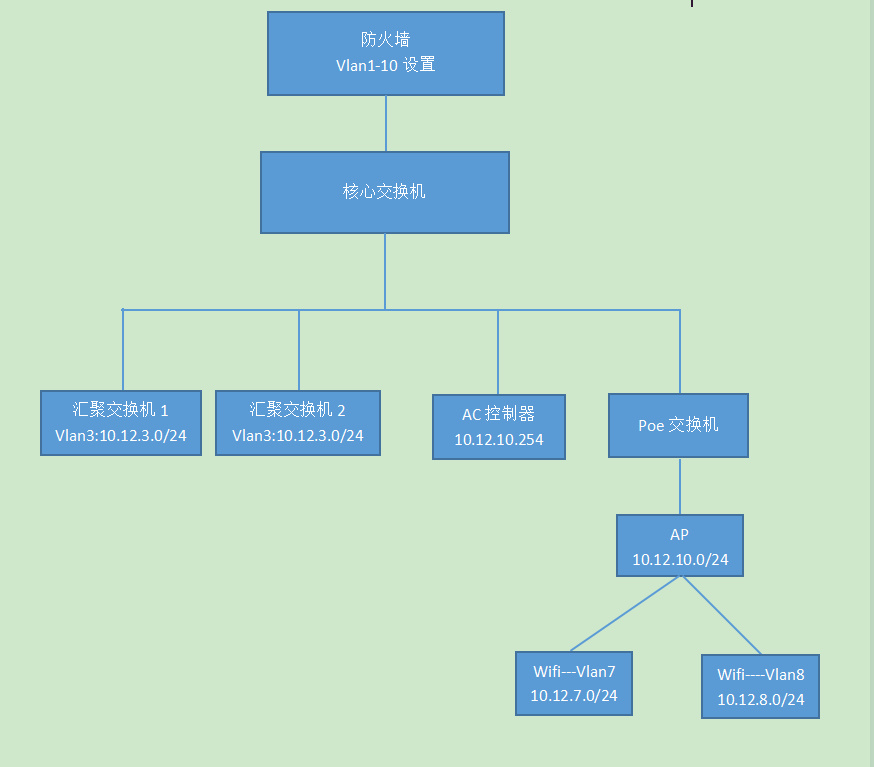

设置之间是怎么样设置连接的
网络拓扑如下图所示,请问汇聚交换机是怎样划分入vlan1,poe交换机是怎样划分入vlan7和vlan8的?
粉丝:7人 关注:1人
按需规划,上行口trunk口,放通业务vlan,连接终端的下行口按需划入对应vlan,连接AP的下行口也配置trunk口即可
您好,汇聚交换机
上联接口设置trunk
通过管理vlan 和vlan 3
下联口设置access vlan 3
POE交换机同理
上联接口设置trunk
通过管理vlan 和AC-AP管理vlan
下联口设置access AC-AP管理vlan

poe交换机与核心走trunk,并trunk相应的VLAN通过。
以下是参考命令:
vlan 7
vlan 8
int gi 1/0/1
port link-type trunk
port trunk permit vlan 7 8
终端接入的端口需看情况来进行划分。
