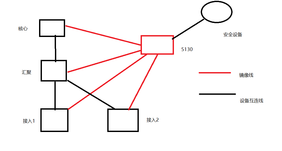

大体如下,想用一台 5130做一个镜像的汇总,5130当傻瓜或者在配一个镜像组,然后安全设备的监控线接5130,然后5130在接格格网络设备镜像的目的口,这样可以接吗?
您好,可以的,多个源端口对应目的端口
本地镜像举例
mirroring-group 1 local 创建本地镜像组
mirroring-group 1 mirroring-port gigabitethernet 1/0/1 gigabitethernet 1/0/2 both 镜像源端口 G1/0/1 G1/0/2的出入方向
mirroring-group 1 monitor-port gigabitethernet 1/0/3 镜像的目的端口为G1/0/3
不会,镜像线不走业务

我这样接线不会环路把?
COOSK琨琨 发表时间:2021-04-19
不会,镜像线不走业务
听见你说达不溜 发表时间:2021-04-19
可以使用远程端口镜像来实现,以下是参考命令:
组网说明:
本案例使用H3C HCL模拟器中的S5820交换机来模拟二层远程端口镜像的典型组网配置案例,其中SW1为源、SW2为目的,将SW1的GI1/0/1端口的数据流量镜像到SW2的GI1/0/1端口的监控设备。Remote_vlan采用vlan 999

这种事可以的,但是我觉得你可以尝试华三的服务链功能
这样接线会造成环路吗?
COOSK琨琨 发表时间:2021-04-19 更多>>
这样接线会造成环路吗?
